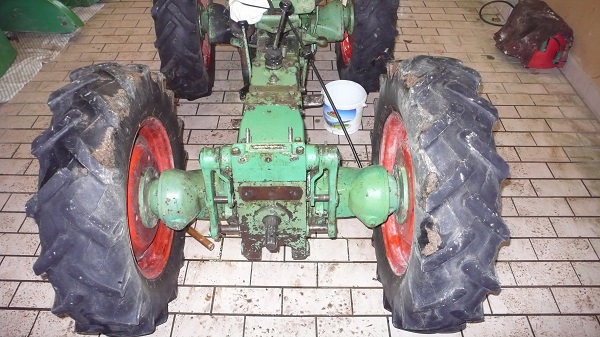

So, der Anfang ist gemacht,
Heute Hinten alles abgebaut und dann den Holder auseinandergezogen.
Getriebe liegt jetzt auf dem Tisch. Mal sehen wann es weitergeht.

versuche mal ein Bild einzufügen
Der Rest folgt später
Gruß Harald
