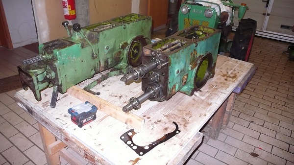

So, der Anfang ist gemacht,
Heute Hinten alles abgebaut und dann den Holder auseinandergezogen.
Getriebe liegt jetzt auf dem Tisch. Mal sehen wann es weitergeht.
Die Drehrichtung wird durch das Kegelrad verändert. Beim AM2 in Fahrtrichtung links, beim AG3 in Fahrtrichtung rechts.
Gruß Harald

hier mal ein kleines Update. Diese Woche mal nicht so viel Zeit fürs Getriebe gehabt. Ich mußte erst einmal die Gelenkwellen abbauen, Aufräumen....
Die obere Gelenkwelle hat mal gerade 2 Minuten meiner Zeit in Anspruch genommen. Auch hat einer meiner Vorgänger keine Kronenmutter
verwendet sondern nur eine selbstsichernde.
Die untere, nix zu machen
der Konus sitzt einfach fest. Das "Spezialwerkzeug" habe ich natürlich gerade nicht zur Hand.
Nach einigen Überlegungen und einen Besuch im Baumarkt, habe ich einen Ringratschenschlüssel (microdrive) und 2 12èr Gewindbolzen dafür genommen. Der Druckpunkt ist dann der gleiche wie beim Holderwerkzeug.
Siehe da, ab war die Gelenkwelle. Das Zwischengehäuse dann nur noch Formsache!
Am Dienstag werde ich dann die beiden Getriebe zerlegen.
Die Kugellager und Simmerringe werden alle getauscht. Wo zum Teufel bekomme ich jetzt Nadelkäfige mit Matallkäfige her, oder würden auch welche mit Kunststoffkäfig gehen?
Dann noch eine Frage:
Muss ich die Lager ins Gehäuse einkleben?
Gruß Harald
Gruß Harald

mal ein kleines Update. Die beiden Getriebe (AG3 und AM2) sind bis auf einer Ausgangswelle zerlegt.
Folgendes habe ich festgestellt:
1742 Schaltrad f. 1 u. 2 Gang 122,3x34 ein Zahn fehlt kann aus AM2 Getriebe genommen werden.
1717 Schaltrad f. 3 Gang 72,6x26 ein Zahn fehlt kann aus AM2 Getriebe genommen werden.
1852 AG3 073A12 Zahnrad 3. Gang 90,2x31 ist leicht angenagt. Das muss ich weiter benutzen, falls ich kein anderes bekomme
1707 und 1729 Schaltwellen haben starke Laufspuren, da die Schaltnuten bei meinen AG3 noch nicht gehärtet sind. Werde ich aus dem AM2 nehmen.
1701 Schaltwelle für Vorstufe hat leichte Laufspuren, da die Schaltnut bei meinen AG3 noch nicht gehärtet sind. Werde ich aus dem AM2 nehmen.
1748 Nuttmutter 000 990 0560 M35x1,5 durch Vorgänger stark beschädigt wird erneuert.
Des weiteren habe ich im Getriebe vom AG3 und auch vom Am2 an wenigen Stellen Rost
gefunden.
Kurze Frage: Den Rost abschleifen und dann was machen??
Ich werde alle Lager und Simmerringe tauschen.
Falls Bilder gewünscht werden, bitte kurze Nachricht.
Gruß Harald

Re: AG3 Getriebschaden
Hallo und guten Morgen,
stelle mal ein Bild der Roststellen ein.
Gruß A28
Gruß A28
