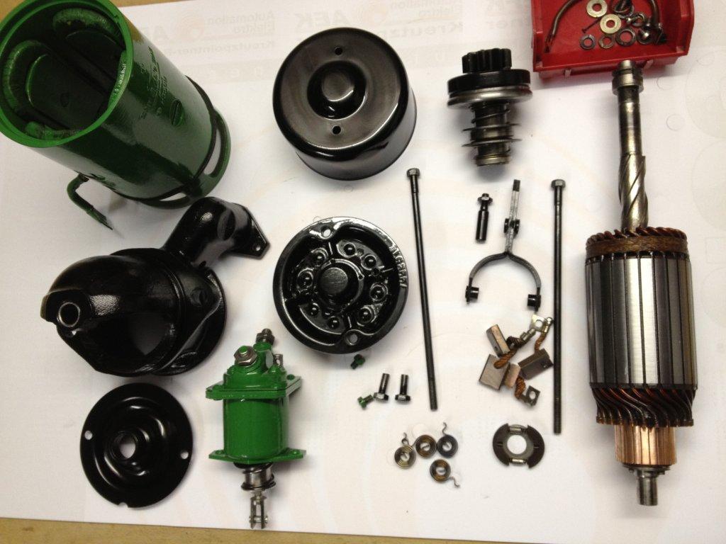

an anderer Stelle hatte ich ja schon mal Fragen zum Anlasser der nicht immer greift und "durchschnurrt".
Habe den jetzt runter und gleich mal mit dem Sandstrahler behandelt.
Um zu testen, ob das Ritzel nicht raus kommt habe ich die obere Feder mechanisch entlastet (oberes Teil los geschraubt) und siehe da, das Ritzel sieht gut aus und kommt in die Einrastposition.
Der Ratscheneffekt (Ritzel läßt sich einer Richtung leicht drehen) funktioniert auch!
Jetzt ist mein Latein am Ende und ich werde den Anlasser wohl mal zum Boschdienst bringen.
Oder hat jemand von Euch eine bessere Idee
