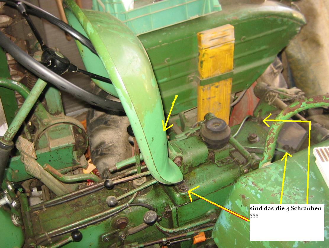

Der Deckel des Schalthebels ist das der Deckel unterm Sitz ???
dann werd ich als nächstes den Deckel des Schalthebel öffnen und nachsehen
danke für eure antworten
Re: B12 Getriebe- oder Kupplungsschaden ??
Ja das ist der Deckel.

nein , das ist nicht der Deckel den ich meinte!
Ich konnte mein Problem damals lösen, indem ich den Deckel abmontierte aus dem der Gangschaltungshebel kommt weggeschraubt hab.
Bitte probier das zuerst!!

Das Getriebeöl würde ich erstmal noch gar nicht ablassen. Den gekenzeichneten Deckel würde ich aber öffnen. Von dort hast du schonmal einen Überblick über das Getriebe. Wenn du bloß den kleinen Deckel abschraubst wo der ganghebel rauskommt siehst du doch noch gar nichts. Was soll sich dort verhaken?
