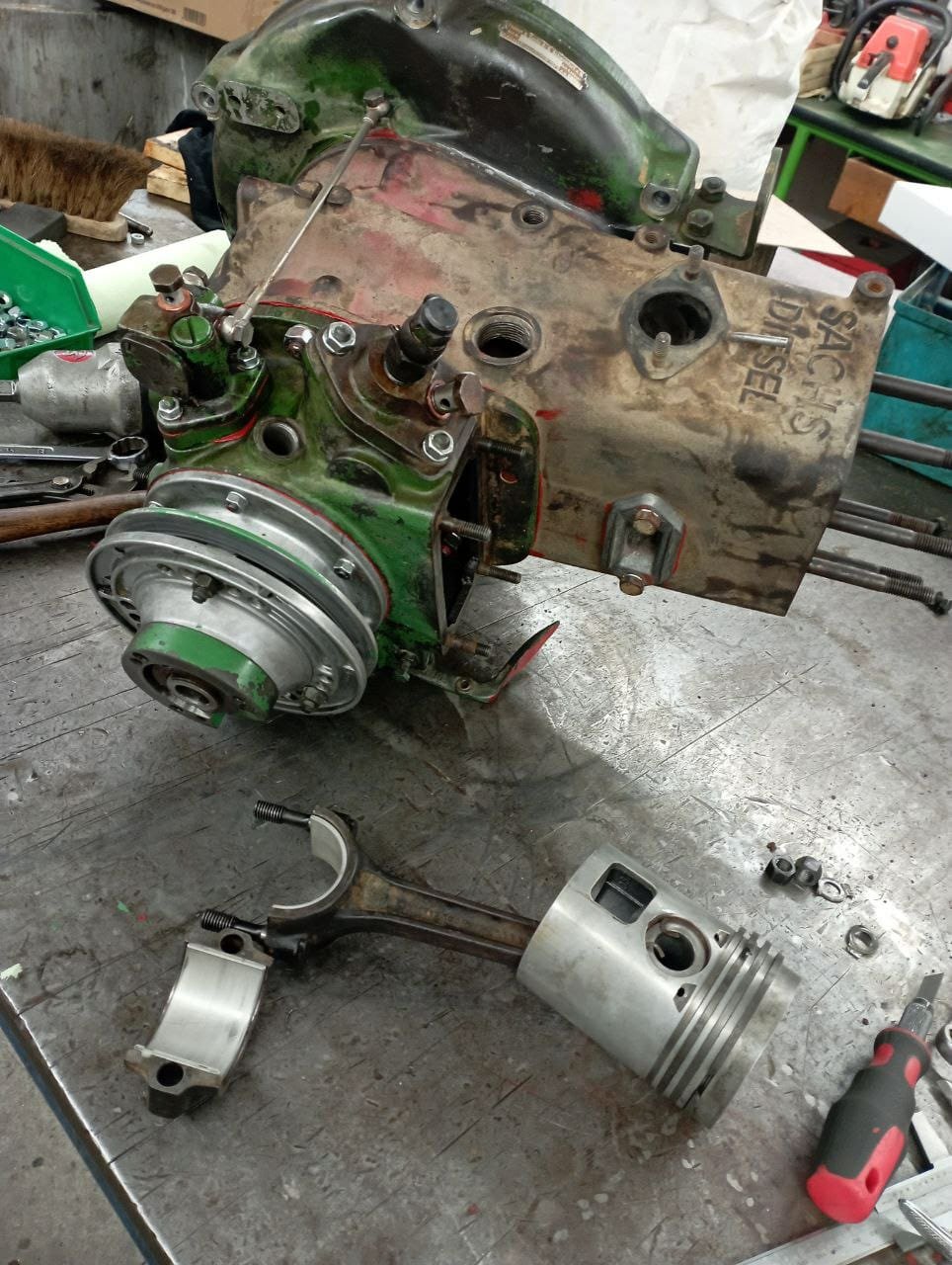

Ich habe einen E11 mit D500W.
Habe den Holder letztes Jahr gekauft und nach kurzem festgestellt das die Ölpumpe nicht sauber arbeitet und der Kühler nahezu Kalt bleibt da die unteren Anschlüsse am Motor total mit Rost Partikel zu waren.
Ergebnis war Kolbenfresser und Pleullager tot.
Also Ölpumpe zerlegt und alles wieder sauber gangbar gemacht. Der Kolben war verharzt und hat somit nicht sauber gepumpt.
Die Pumpe habe ich vorsichtshalber 1/4U fetter gestellt.
Genaue Einstellung auf 95-98ml folgt noch.
Nun habe ich preiswert einen zweiten Motor bekommen mit sehr gutem Kolben und guter Lauffläche im Zylinder.
Der Kolben hat dazu noch einen Satz neue Kolben Ringe bekommen.
Pleul und alle sonstigen Lager ebenfalls neu gemacht und alles wieder sauber zusammengebaut.
Regler und Pumpe eingestellt.
Nun hat der Motor ca 1 Stunde drauf, sanft ohne große last gefahren.
Jetzt meine frage bezüglich Starten ohne Zündfix.
Bis wie viel Grad Aussentemperatur sollte er problemlos starten?
Mit Zündfix kommt er sofort, ohne bei aktuell 7 grad keine Chance.
Eventuell wird die Verdichtung noch besser wenn die Ringe eingelaufen sind, aber hätte ein besseres Starten erwartet.
Achso, Einspritzdüse ist auch neu. Von Bosch und sauber eingestellt.
Grüße Manuel

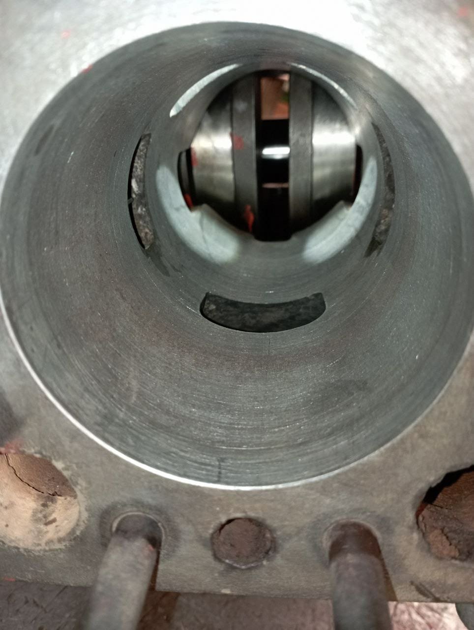

Und hier die Laufbahn leicht nachgehohnt da sie etwas Rost vom stehen hatte.

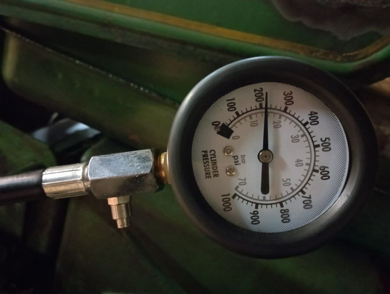

Kompression habe ich noch nicht gemessen. wäre eine Idee.
Wieviel Bar sollte er denn haben?
Ich Baue mir einen Adapter und Messe sie dann!
Ja mit Öl springt er an.
klar wäre ich in der Lage
- Beiträge: 13
- Registriert: Sa 22. Jan 2022, 13:36
Re: Sachs D500W Überholt / Startpobleme
Also hat nur 15 Bar. Wohl eindeutig zu wenig.
Das Handbuch sagt Verdichtung 1:20 also 20bar ??
Ich hoffe jetzt einfach mal das sich die Verdichtung mit dem Einlaufen der Kolbenringe noch verbessert.

Servus.
15 is schon ä weng wenig.
Vielleicht haste Recht und es ergibt sich nach dem Einlaufen.
Gruesse Ralf

kann mich auch irren aber vergrößerst du mit der Meßmethode nicht den Hubraum und dadurch weniger Kompression? Normalerweise misst man den möglichst direkt am Zylinderkopf.
Und nein, Verdichtung ist nicht bar.

Der Hubraum bleibt ja unverändert. Du meinst den Brennraum.
Der wird ja aber mit jedem Standart Adapter leicht verändert.
Sollte trotzdem weitgehend passen.
