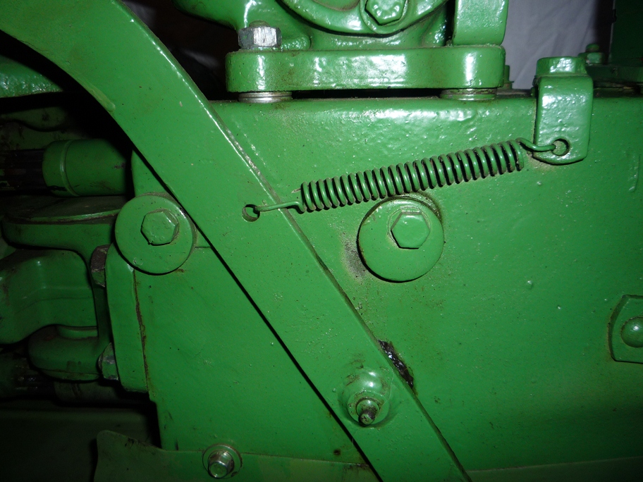

Bubbi
Beiträge: 326
Re: A12 Kupplung Kupplung trennt nicht
Beitrag von Bubbi »
hier nun die versprochenen Bilder.
Hoffe konnte helfen,
Bubbi
Kupplung in Ruhestellung
Liegt am Druckpunkt an
Kupplung getreten
Kupplung getreten
Holder, was denn sonst!

Hallo, Bubbi, erst jetzt habe ich Dein Bilder genauer angeschaut und festgestellt, daß bei Deinen Fotos am vorderen Anschlag ein weiteres Gewinde zu sehen ist. Bei meinem A12/13 ist nur ein Gewinde vorhanden( ich habe den Anschlag extra abgebaut). Hast Du ein neues Gewinde geschnitten, um den Excenter weiter nach vorne zu verlegen? ff&px Urmel aus Baden
Bubbi
Beiträge: 326
Beitrag von Bubbi »
Also ich habe da nichts gebohrt. Wenn dann war das der Vorbesitzer.
Sieht allerdings original aus.
A 12
Beiträge: 10
Registriert: Mi 22. Feb 2012, 18:44
Wohnort: 75378
Beitrag von A 12 »
so sieht das Ganze bei mir aus. Hier scheint der vordere Exzenter im hinteren der beiden Löcher festgeschraubt zu sein.
Viele Grüße,
Stephan
