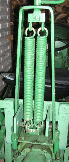

Es sind 2 Federn die in die Handaushebung eingehängt werden. Diese werden dann beim absenken unter Vorspannung gesetzt. Wenn dann das Arbeitsgerät angehängt wird steht die Feder dem Gewicht entgegen. Meine Frau konnte über 120 Kg ganz locker hoch und runter heben.
Tricky ist halt das Vorspannung geben....

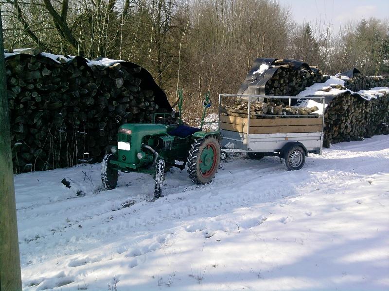

Das ist ganz einfach.
Das Grundgestell ist der Halter einer Egge von Holder. Gibt es öfters im I-Net.
Darauf habe ich eine Holzkiste gebastelt die mit den original Bolzen befestigt wird.
Wie gesagt, mehr Bilder kommen später. Es ist schon dunkel und ich bin krank.
Laden kannste einiges. Problem ist nur das er dann anfängt "Männchen" zu machen.
Mir fehlt dafür noch ein Frontgewicht.
Am Samstag waren wir mit einem AM2 mit Kegelspater im Wald. Das ging ab wie die Feuerwehr.

So habe heute Bilder gemacht.
Einige Bilder von der Feder sowie Bilder meiner gebastelten 3 Punkt sowie Bilder der Kiste mit Befestigung.
Bitte nicht über die Schweißnähte schimpfen. Mein Ziel war eine 3 Punkt zu bekommen die so wenig wie möglich am Traktor Änderungen nötig macht. Nachteil sie entspricht nicht exakt den Maßen.

Michael
P.S. sollte nicht böse gemeint sein...
