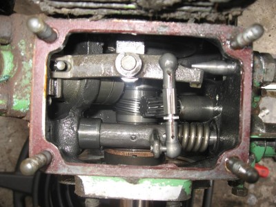

Moin Männer, ich habe ein problem mit dem Anspringen meines Sachs 400.
Wenn ich den Startknopf ziehe und dann Starte, springt der Motor kurz an drehzahl geht hoch und der Startknopf geht wieder rein. Dann stirbt auch der Motor wieder ab. Halte ich den Knopf gezogen, bleibt er an. :o wer kann einen Hinweis geben, was da fasch ist ?

Hast du den Gashebel noch auf Vollgas?
Wenn ja, wird der Rauchgasbegrenzer möglicherweise zu weit reingeschraubt sein.
Auch möglich, dass der Regler hängt oder wegen Verschleiß/Korrosion nicht mehr hochregeln kann. Wie sieht das Öl aus, schon mal gewechselt, welche Füllhöhe?

Gashebel steht noch auf vollgas. Der Regler ist meiner meinung nach nicht so weit reingedreht. Das Öl habe ich schon gewechselt, es ist auch alles leichtgänig. Habe versucht die pumpe mal einzustellen, doch ich habe keine markierung am gehäuse. anbei mal ein bild meines Reglers. Könnte es auch an der Torsionsfeder liegen, das die ausgeleiert ist ?

Wenn da keine Markierung ist, dann schraub die druckleitung zur ESD ab und mess mal die Fördermenge.
Gashebel auf Vollgas (Rauchbegr. drin!) und 100 mal den Motor drehen. Die tropfen aus der Leitung in ein Gefäß laufen lassen. Dann sollen ca. 1,5 ccm drin sein.
Mehr fällt mir momentan nicht ein.

Danke für den Tip. Habe den Begrenzer danach eingestellt und siehe da, er bleibt bis zum ausstellen drin. Nun habe ich aber noch ein Problem: Der Holder startet nur mit Zündfix und einen spritzer Öl. Auch wenn der Motor warm gefahren ist. Evtl. Kolben/ Ringe ?? aber dann sollte er doch eigentlich kaum laufen...oder ? :?
