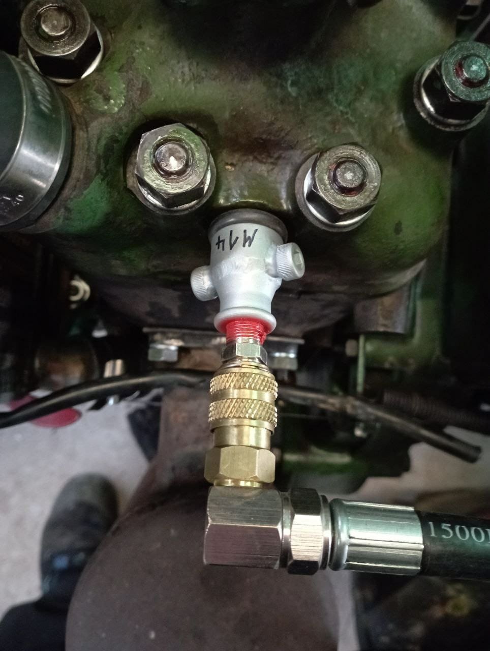

Kompression habe ich noch nicht gemessen. wäre eine Idee.
Wieviel Bar sollte er denn haben?
Ich Baue mir einen Adapter und Messe sie dann!
Ja mit Öl springt er an.
Manuel1985
Beiträge: 13
Registriert: Sa 22. Jan 2022, 13:36
Re: Sachs D500W Überholt / Startpobleme
Beitrag von Manuel1985 »
Also hat nur 15 Bar. Wohl eindeutig zu wenig.
Das Handbuch sagt Verdichtung 1:20 also 20bar ??
Ich hoffe jetzt einfach mal das sich die Verdichtung mit dem Einlaufen der Kolbenringe noch verbessert.

Beitrag von RaBo »
Servus.
15 is schon ä weng wenig.
Vielleicht haste Recht und es ergibt sich nach dem Einlaufen.
Gruesse Ralf
PS: tollen Adapter haste da.

Hab mir noch einen kürzeren gebastelt, da mit dem anderen die Motor haube nicht mehr zu ging.
Einfach aus einer m14x20 Inbus Schraube und einer 3/8“ Reduzierung.

kann mich auch irren aber vergrößerst du mit der Meßmethode nicht den Hubraum und dadurch weniger Kompression? Normalerweise misst man den möglichst direkt am Zylinderkopf.
Und nein, Verdichtung ist nicht bar.
Manuel1985
Beiträge: 13
Der Hubraum bleibt ja unverändert. Du meinst den Brennraum.
Der wird ja aber mit jedem Standart Adapter leicht verändert.
Sollte trotzdem weitgehend passen.
