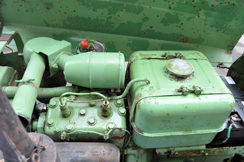

Hallo A28,
ein Direkteinspritzer ist nicht automatisch ohne Glühanlage. Er kann nur eher drauf verzichten (springt auch kurz nach Frost noch ohne an, jedoch nich mehr ab ca. -10°C...)
Anbei übrigens mal ein Photo von nem HD2 aus nem AM2 (zum Thema Glühkerzen)
Ecki - würd mir Werkzeug mitnehmen und mal den Auspuff abmachen, dann kannst Du in den Brennraum spinksen und auch einen kleinen Teil der Kolben sehen.
Haben bestimmt schön viele Riefen....

ja, dass ist bekannt das Direkteinspritzer auch Glühstifte oder Glühkerzen haben können.
Z.B. haben alle neuen VW Pumpe- Düse nach wie vor Glühstifte, jedoch nur aus Umweltpolitischen Gründen.
Die Masse der Fzge um 1970/ 1980 hatten jedoch keine, aber egal, nicht unbedingt wichtig.
Gute Idee mit dem Auspuff abbauen.
