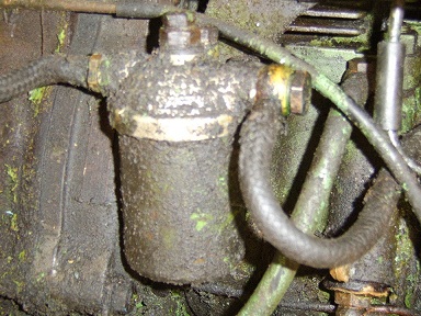

Hallo Leute,
so sieht das bei mir zur Zeit aus :roll:
Kann mir jemand die Durchmesser für die Schläuche sagen? Komme da in der Ersatzteilliste nicht zurecht. 6mm? 8mm?
Kuno aus der Pfalz

gemeint sind die Dieselleitungen am Filter. Wenns keiner weiß,
muß ich die halt erst mal runter machen.

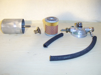

:?: Hallo Leute,
jetzt hab ich das Teil mal abgeschraubt, mir einen neuen Filtereinsatz und die Kraftstoffleitung (innen 8 / außen 14 mm) besorgt. Mit Kaltreiniger und Schmirgelpapier gereinigt sieht das ja schon ganz gut aus, aber:
:?: Mit dem mechanischen Reinigen krieg ich leider am Gehäusedeckel nicht alles 100% runter. Gibt es da ein Zaubermittelchen, das auch die feinen Sachen reinigt, ohne den Aluspritzguß an zu ätzen? ... und wenn man dann die Alu- und Kupferteile sauber hat, ein Mittelchen um das erneute Anlaufen zu verhindern?
:?: Desweiteren bleibt die Frage offen, ob die Zulaufverschraubung am Gehäusedeckel wirklich orginal aus Kunststoff ist?? Wenn das so wäre, kann ich mir nur vorstellen, dass irgendwelche "Kriechströme" vermieden werden sollen, was auch die anderen Gummiteile zwischen dem Leitungsverlauf erklären könnte???
:idea: Vielleicht kann mich ja mal einer der Alten Füchse hier im Forum aufklären!
Gruß aus der Pfalz :)
Kuno
Kopie 70455.JPG (38.91 KiB) 6895 mal betrachtet

daMuasamilla
Beiträge: 162
Registriert: Di 1. Dez 2009, 22:03
Wohnort: PassionPlayCity 82487
Re: Kraftstofffilter / Zuleitung
Beitrag von daMuasamilla »
Hi Kuno,
Der ist ja wieder richtig schön geworden.
Ich würde noch nicht so schön sauber gewordenen Teile in ein Ultraschallbad legen.
Gibts oft günstig bei Aldi und co. oder du frägst bei der nächsten Landmaschinen Werkstatt nach die haben auch oft Ultraschallbäder zum Vergaser o.ä. reinigen.
Ich reinige mit so einem "Billigteil" vom Norma meine verharzten und verdreckten Sägeketten von der Motorsäge , funktioniert einwandfrei.
Gruß Niki

Kuno52
Beiträge: 242
Registriert: So 22. Apr 2012, 12:45
Wohnort: Nähe Kaiserslautern Pfalz
Beitrag von Kuno52 »
:!: Danke Niki :!:
Das ist doch schon mal ein sehr guter Hinweis.
:?: Weiß keiner, ob die Kunststoffschraube am Zulauf orginal ist :?:
Möchte das Teil am Wochenende wieder montieren. Danke für jeden Hinweis :!:
:? Gruß
Kuno aus der Pfalz :D

TobiB
Beiträge: 72
Registriert: Sa 23. Apr 2011, 09:29
Wohnort: Unterfranken
Beitrag von TobiB »
Hallo, bei meinem A12 war in der Zuleitung zum Dieselfilter auch das Kunststoffteil verbaut. Allerdings war das schon ziemlich am Ende. Ich habe dann eine Schlauchtülle aus Messing (für Druckluft) mit passendem Gewinde aufgetrieben und auf den Innendurchmesser des Kunststoffteils aufgebohrt. Funktioniert seit ca. einem Jahr problemlos.
Mfg
Tobi
Einachsfan
Beiträge: 20
Registriert: Do 21. Jul 2011, 21:02
Beitrag von Einachsfan »
der Kunststoffnippel ist nicht org.Da kommt der gleiche ran, wie an deinem Gehäusedeckel rechts ist(Metall). Einfach beim Landmaschinenvertrieb fragen. Dort bekommst du sowas. Dann mit Aludichtungen abdichten.
MfG Einachsfan

Hallo Leute,
habe nun endlich über den Fachhandel ein Metallteil für die Zulaufseite bekommen, das paßt.
... und siehe da, am letzten Wochenende taucht an einem anderen B12 das selbe Kunststoffteil auf.
Da ist wohl beides "orginal" :?:
Na ja wenigstens kann ich den Kraftstofffilter jetzt wieder montieren und hoffe, das der Holder wieder läuft!
