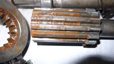

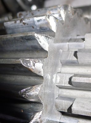

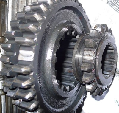

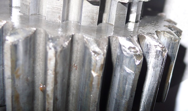

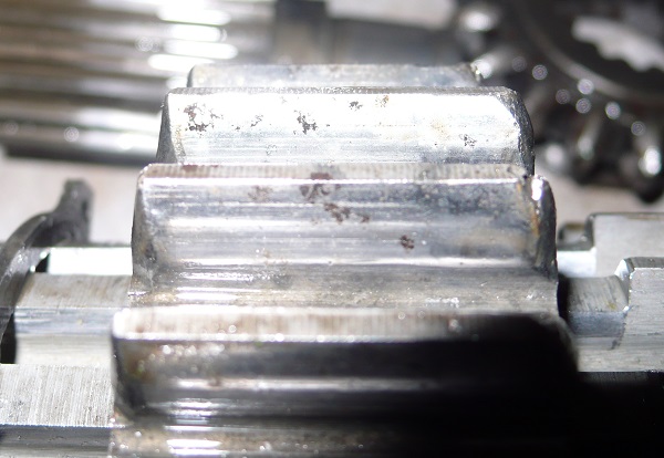

So hier mal etwas Rost,
das Teil war als eiziges für die Tonne. So wie es aussieht ist das meiste nur Flugrost. Hier der Flugrost Hier die Übeltäter Kann das Zahnrad noch verwendet werden?? Gruß Harald

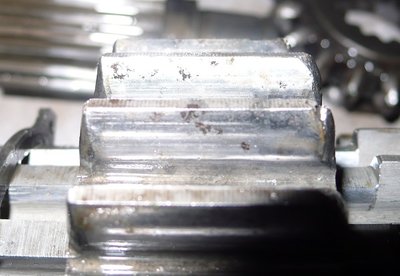

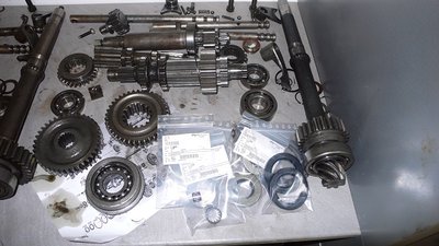

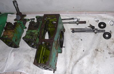

Noch ein paar Übersichtbilder.
Hier das Zahnrad aus einer anderen Ansicht
Die Teile warten auf dem Einbau. Das Gehäuse vom AM2 werde ich verwenden, da die Bohrung des Unterlenkers noch Top ist. Ich werde es entrosten, grundieren und 2 mal streichen. Hier eine Schaltwelle. Ab Serienummer ??? wurde die Welle gehärtet, man kann erkennen wieso. Hier diese beiden sind eingelaufen. Die im Am2 sind gehärtet, zwar leicht angerostet aber noch besser in Schuß.
Jetzt warte ich auf die Ersatzteile.
Oder gibt es noch was zum vorbereiten??
Gruß Harald
Gruß Harald
Re: AG3 Getriebschaden
nein, die Zahnräder entsorgen.
Den Rost mit der Messingdrahtbürste entfernen und gut.
Gruß A 28
Gruß A 28

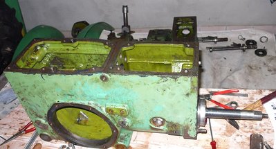

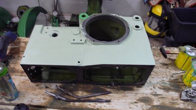

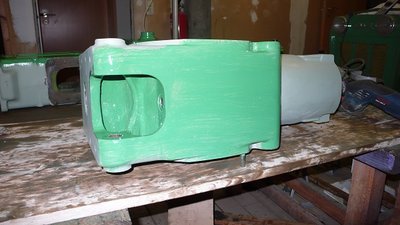

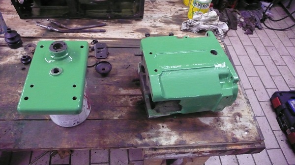

mal ein kleinees Update.
Das Getriebe ist zerlegt. Alle defekten Zahnräder habe ich besorgt.
Die Dichtungen, Simmerringe und Nadellager sind geliefert worden und warten auf den Einbau.
Die Gehäuse sind gereinigt und 2 mal Grundiert, ich habe angefangen mit Holdergrün dünn vorzustreichen.
Der Schalthebel konnte gedreht werden, da eine Hartlötung gebrochen ist. Das werde ich Morgen erledigen.
Hier die Bilder.
Bei dem Zusammenbau werde ich nicht allein sein. Ein guter Freund von mir, ist Landwirtschaftsmechaniker, und ich werde Ihn dann helfen
Gruß Harald

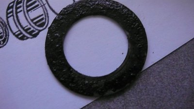

Die letzten Ersatzteile habe ich aus Frankreich bekommen. Ich habe die Ausgleichscheiben für die Untere welle nicht mehr bekommen, besser gesagt, die passenden 2 Stück a`1,6mm.
Holder hat hier offenen Ringe der Größe 90x100 verbaut. Mein Vorgänger hat ein wenig geschludert und hat den Einstellring nicht richtig verklemmt. Dadurch sind die Scheiben deformiert, sie sind ein wenig größer geworden. Bei Zusammenschieben des Gehäuses, können die Scheiben nicht richtig plaziert werden.
Jetzt habe ich welche von Porsche 996 GT2 Bj 2001-2005 verbaut. Diese sind geschlossen und 90x97.
Der Rest war fast ein Kinderspiel. Außer das ich versehendlich 2 falsche Lager bestellt hatte
. Na ja hat nur 5 Tage länger gedauert.
Jetzt läuft er ja wieder.
