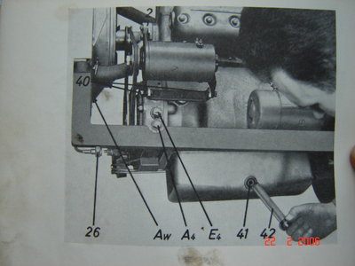

die angaben sind von dem sumpfschmierer, es gibt noch den fallölmotor. dieser hat auf der anderen seite (fahrtrichtung rechts) die einfüllöffnung. hast du einen sumpschmierer oder einen fallölmotor?
die dataien die ich eingefügt habe, sind beide vom sumpfschmierer.

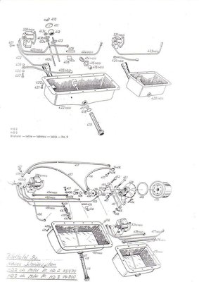

ich hab da was gefunden... die abbildung zeigt beide schmiersysteme. oben den sumpfschmierer und unten den fallöler. den fallöler erkennst du auch daran das er oben auf dem zylinderkopf einen ölfilter in der rücklaufleitung hat.

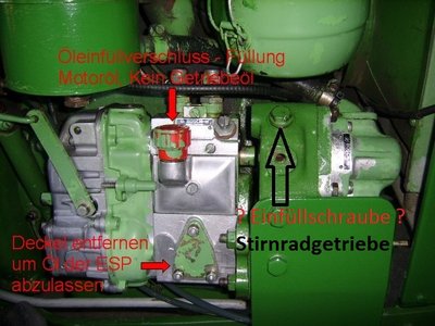

Auf diesm Bild kann mann die Schraube erkennen wo ich glaube das sie die Einfüllschraube vom Stirnradgetriebe sein kann.
Hier ist die Schraube (Einfüllschraube ?)

Habe hier die Einfüllschraube??? markiert.
Einfüllschraube
Einfüllschraube

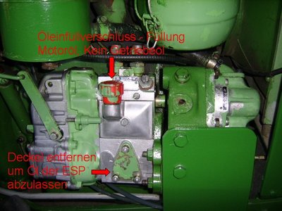

bild nr.2 ist genau das richtige, dein motor müsste ein fallöler sein. ich bin der meinung das in den geräteträger des fallölers 220ml kommen!??? ich weiss es leider nicht genau, aber ich glaube so in die richtung. das müsstest du dann ausprobieren. ölstand im betrieb ca. halb voll oder halb leer;-)
hast du jetzt auch noch fragen zu der ölfüllung der esp? dort ist normales motorenöl drinnen 15w40. am dreieck öl ablassen, wieder verschrauben (neue dichtung) überlaufschraube öffnen und am roten einfüllstutzen langsam einfüllen, solang bis das öl am überlauf austritt, verschliessen und gut ist.
