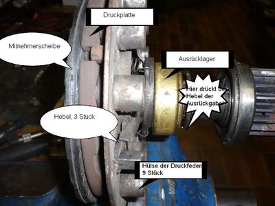

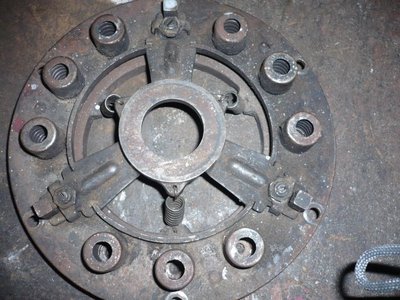

Re: Ed 10 Kupplung Problem
Normal ist das nicht, ist nicht möglich.
Auf der Welle an welcher der Hebel eingepresst ist, befindet sich in der Kupplungsglocke die Ausrückgabel, welche auf das Ausrücklager Richtung Kupplung bewegt.
Die 3 Hebel auf der Druckplatte heben diese von der Mitnehmerscheibe bzw. der Schwungscheibe ab.
Somit bleibt die Mitnehmerscheibe mitsamt der Getriebewelle beim Auskuppeln stehen, während der Motor weiter dreht.
Erstmal schönen Dank für die guten Bilder und die Erklärung.
Dann muss ich mich wohl doch mal dran machen den Motor abzunehmen und alles anzuschauen
