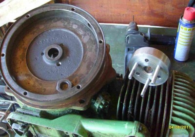

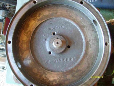

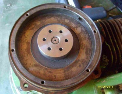

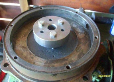

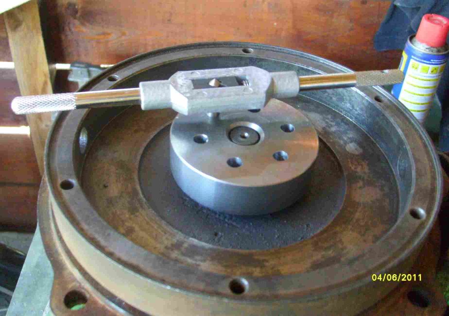

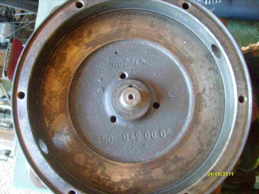

habe den Kupplungsteller zwischenzeitlich abbekommen. Konnte mir kurzfristig eine Abziehscheibe drehen lassen.
Diese ist ca.17 mm stark. Das Mitteloch ist 14,1 mm. Weiterhin sind im Radius 19,75 mm vom Mittelpunkt sechs 6 mm Bohrungen (bis Mittelpunkt). Drei Bohrungen hätten’s natürlich auch getan, aber wenn man gerade dabei ist ....
Zunächst habe die Scheibe als Bohrschablone benutzt. Ich habe mir einem 6 mm Bohrer (gut geführt) durch die Scheibe ca. 1,5 mm tief in den Kupplungsteller gebohrt. Anschließend habe ich die Bohrungen mit einem 4,8 mm- Bohrer durchgebohrt. Danach habe ich - wiederum durch die Scheibe als Führung - das Gewinde geschnitten (M6x1, dreiteiliger Gewindebohrer; trocken schneiden, weil Grauguss). Nur der Fertigschneider passte vom Durchmesser her nicht durch die Bohrungen der Scheibe und musste freihand geführt werden, was im letzten Schnitt aber kein Problem ist.
Als die Gewinde fertig waren, habe ich die Scheibe auf die - ca. 3 Gänge gelöste - Mutter der Kurbelwelle gesetzt und drei M6 x 50 Schrauben (Stempelung 8.
durch die Scheibe gleichmäßig in den Kupplungsteller eingeschraubt. Der Kupplungsteller löste sich dann problemlos.
Die Scheibe hat ihre Aufgabe gut erfüllt. Sobald mir jedoch ein entsprechender Gewindebohrer zur Verfügung steht, werde ich das Mittelloch noch mit einem 16er Feingewinde und einer entsprechenden Schraube versehen, da der Druck dann nicht mehr über die kleinen M6-Gewinde aufgebaut werden muss.
Habe ein paar Fotos gemacht.
Gruß, Peter

Re: Holder E6 - Demontage der Kupplungsglocke
Hallo Peter,
Bilder dagen mehr als tausend Worte...
Da hast Du Dir ja den Mercedes unter den Abziehern drehen lassen. Über derartige Möglichkeiten verfüge ich leider nicht. Mein oben beschriebener In-30-min-fertig-Billigabzieher funktioniert aber auch einwandfrei. Vom Prinzip her sind die beiden identisch, außer das ich mir auch noch die Mittelbohrung gespart habe und direkt über den Kurbelwellenstumpf abgedrückt habe.
