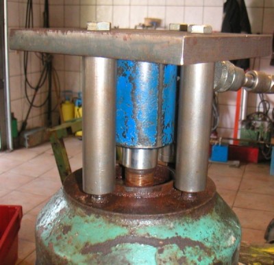

Wenn das nicht klappt, dann so

Hallo Holderfreunde, Hallo Jens,
Dein abgebildeter Abzieher sieht sehr wirkungsvoll aus. Wie heißt dieser und wo kann man so was bekommen???
Danke Gruß
Mario
Danke Gruß
Mario

Re: Bremstrommel
Der Abzieher heißt offensichtlich "Eigenbau"...
Entweder mit großem Zweiarmabzieher die Bremstrommel abziehen oder besser aus Stahlblech (Dicke >15 mm) vier Langmuttern und 5 passenden Schrauben einen Abzieher selbst bauen. Dieser greift dann an den 4 Stehbolzen an, an denen sonst das Rad befestigt ist. Dadurch ist die Gefahr, die Bremstrommel zu beschädigen, deutlich geringer.
Thom
Thom
