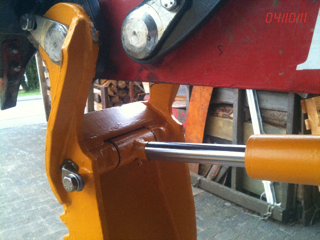

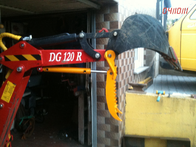

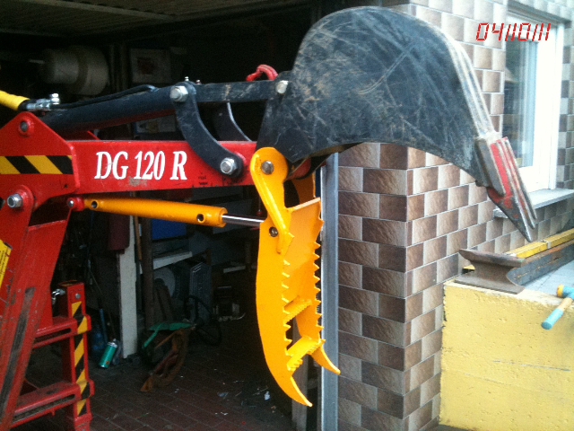

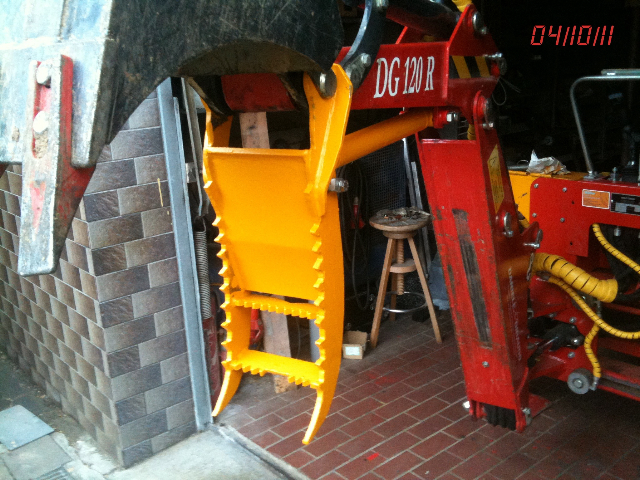

servus . bin mal wieder was neues am machen . da ich meien bagger net nur zum bagger sonder auch um steine felsbrocken zu packen oder holzstämme zu laden nutzen kann. bin jetzt seit heute soweit mit der stahlbearbeitung fertig . es kommt noch nen 8/2 weichenventil oben in die spitze rein womit ich dann elektrohydraulisch über knöpfe am joysticks den greifer und noch einen freien anschluß bedienen kann . bei you tube findet ihr unter backhoe thumb filme über die benutzung so einer kralle . hab mal getestet wat die zwei kleinen aushalten der holder und bagger . also bei ca 450 kilo hat sich noch nix bewegt . konnte ich locker hochheben. seht ihr aber falls es einen interessiert unter dem 2 link ganz hinten .

so bilder von heute . die metallarbeiten sind jetzt fertig. warte auf die hydraulik sachen . kommt erst ma nur das 8/3 ventil .welches aus zwei 6/2 vetilen zusammengeschraubt ist . wenn ich es so oben in die spitze vom bagger reinbekomme mit den anschlüßen von den schläuchen das wär prima und ich hätte dann immr noch einen freihen anschluß wenn ich fertig bin . wenn net schraub ich es auseinander und bau nur das eine 6/2 ein . schläuche muß ich seperat bestellen noch weil ich noh net weis wie alles rum kommt und welche länge und winkelverschraubungen ich brauch . deswegen dauerts noch en bissel bis ich fotos machen kann. wenn alles fertig montiert ist und klappt. dann werde ich wieder ein neues video bei youtube einstell. holder am2 mit anbaubagger und greifer .
