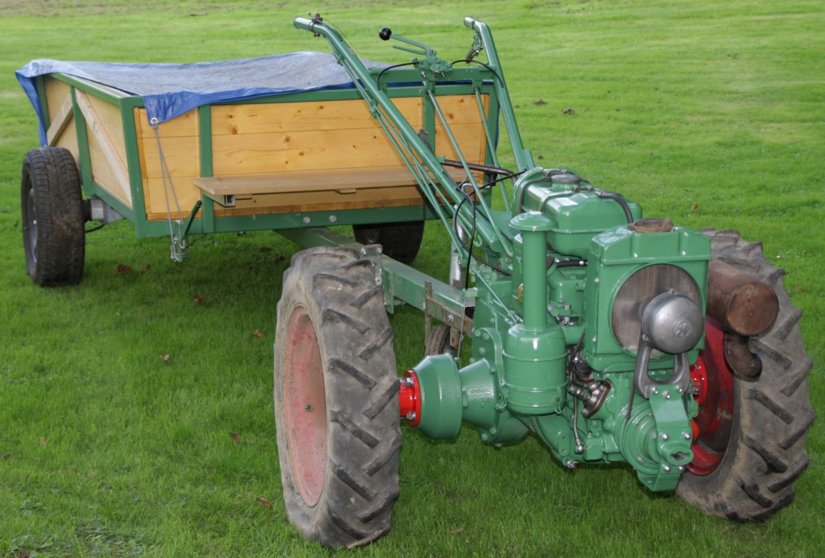

Anbei noch ein Foto von meinem E11, der heute nach ca. 5 Wochen wiederbelebt wurde.

Dein E11 sieht aber unheimlich breit aus, da steckt bestimmt ne Menge Arbeit drin. Dein Avatarbild löst bei mir ja fast Neid aus, so ein Sitzrad fehlt mir auch noch. Hatte letztens eins in der Bucht schwimmen gesehen, aber der Preis ging ja leider ins unermessliche.
