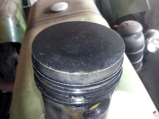

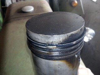

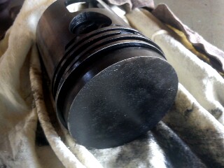

Hab mir mal den Kolben angesehen: Es sind keine Späne zu sehen, Die Kolbenringe sind rechteckig
(im Querschnitt natürlich :D ) Aber tatsächlich ist in den Rillen etwas verrustes Öl bzw ablagerungen.
Ich werde diese mal endfernen, aber natürlich nicht in den feiertagen :) evtl liegt es ja hoffentlich daran.
Ich werde mich auf jeden Fall melden wenn ich etwas neues weiß

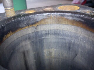

Normi hat geschrieben: An der Zylinderwand kann man oben, wo die Kolbenringe aufhören die "Wand" zu berühren, merkt man dass es nach obenhin der letzte cm der durchmesser minimal kleiner wird.
Hallo Normi,
verläuft der Rand im oberen Bereich des Zylinders rundum?
Kannst du Bilder vom Kolben und der Zylinderwand einstellen?

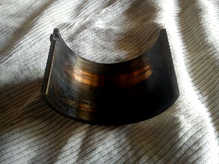

Noch was: Wie schauen die Pleullagerschalen aus? Ist das Weismetall / Lagermetall noch vollflächig vorhanden? Bild

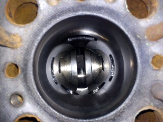

Hier ist auf jeden fall die Zylinderwand
Das wäre die Zylinderwand
Zylinderwand von oben

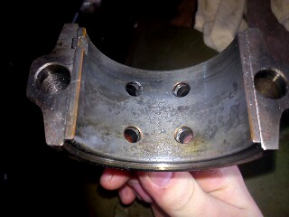

Hier die Lagerschalen
Lagerschale
Lagerschale
Lagerschale
Lagerschale

Re: Sachs Diesel 500W keine Kompresion
Verfasst: Mo 9. Apr 2012, 15:27
von Josef47
Servus Normi,
optisch sieht das mal gut aus.
Das bischen Ölkohle unter den Kolbenringen oder sonstwo hat nix zu sagen.
Wenn ich das richtig sehe, ist die Weismetallschicht der oberen Lagerschale abgenutzt.
In solchen Fällen vertausche ich die Schalen, man sollte dann die Schmierbohrungen bohren, die untere Schale wird zur Oberen relativ wenig belastet
Idelfall wäre den Zylinder aufbohren, neuer Kolben.
Wenn du das so wieder zusammenbaust, ändert sich nix.
Neue Kolbenringe könnten eventuell, nach einer Einlaufzeit, die Kompression verbessern.

Du hast einen Kolben Fresser gehabt,sehe ich an dem Bild vom Zylinder und vom Kolben,ein Neuer Kolben kostet dich 308.00 euro und den Zylinder Honen lassen noch mal um die 120.00 euro,und deine Lagerschalen sind am ende da ist wol mal einer one Öl gefahren

Habe mir die Bilder am größeren Monitor angesehen.
Die Fress-Spuren am oberen Kolbenrand entstehen durch Ruß bzw. Ölkohle.
An der Mantelfläche kann ich keinerlei Verschleiß wegen mangelnder Schmierung sehen, auch im Zylinder nicht.
In der Regel ist die Mantelfläche bzw. der Zylinder auf Seite des Luftfilters verschlissen bzw. zerfressen, da dort die höchste Anpresskraft nach dem Zünden entsteht.
Auch die obere Pleullagerschale zeigt keine Fressriefen, das ist normaler Verschleiß. Die Weismetallschicht ist gleichmäßig abgetragen, was auf eine korrekte Ausrichtung von Pleul zu Kurbelzapfen deutet.
Gruß Josef

Um zum Zylinderverschleiß eine Aussage treffen zu können, wäre das Vermessen mit einem Innenmessgerät sinnvoll.
