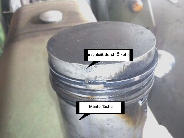

Normi hat geschrieben: An der Zylinderwand kann man oben, wo die Kolbenringe aufhören die "Wand" zu berühren, merkt man dass es nach obenhin der letzte cm der durchmesser minimal kleiner wird.
Hallo Normi,
verläuft der Rand im oberen Bereich des Zylinders rundum?
Kannst du Bilder vom Kolben und der Zylinderwand einstellen?
Neue Kolbenringe bringen nichts.
Schnarrt die Düse beim Abspritzen?
Gruß Josef

Du hast einen Kolben Fresser gehabt,sehe ich an dem Bild vom Zylinder und vom Kolben,ein Neuer Kolben kostet dich 308.00 euro und den Zylinder Honen lassen noch mal um die 120.00 euro,und deine Lagerschalen sind am ende da ist wol mal einer one Öl gefahren

Habe mir die Bilder am größeren Monitor angesehen.
Die Fress-Spuren am oberen Kolbenrand entstehen durch Ruß bzw. Ölkohle.
An der Mantelfläche kann ich keinerlei Verschleiß wegen mangelnder Schmierung sehen, auch im Zylinder nicht.
In der Regel ist die Mantelfläche bzw. der Zylinder auf Seite des Luftfilters verschlissen bzw. zerfressen, da dort die höchste Anpresskraft nach dem Zünden entsteht.
Auch die obere Pleullagerschale zeigt keine Fressriefen, das ist normaler Verschleiß. Die Weismetallschicht ist gleichmäßig abgetragen, was auf eine korrekte Ausrichtung von Pleul zu Kurbelzapfen deutet.

hab ich jetzt trotzdem einen Kolbenfresser?
Ist der Motor zu retten?
Liebe Grüße
Josef47
Beiträge: 402
Registriert: Do 1. Nov 2007, 17:35
Wohnort: Unterfranken
Re: Sachs Diesel 500W keine Kompresion
Beitrag von Josef47 »
Servus Normi,
für mich ist das kein Kolbenfresser, das schaut dann etwa so aus
Um zum Retten was sagen zu können müsste man Kolben und Zylinder vermessen.
Hast du die Düse geprüft, wie ich vorgeschlagen habe?
Hast du mal den Durchmesser des Kobens gemessen, ist er noch orginal Duchmesser 80 mm?
Nehm den oberen Kolbenring raus, (Einbaurichtung zeichnen, falls er noch verwendbar ist) spann ihn in den gereinigten Zylinder, (Ölkohle / Ruß mit Schleifflies entfernen) 5 mm unterhalb Oberkante Zylinder, mess den Ringstoß, schiebe ihn 5mm unter den Verschleißrand, mess den Kolbenringstoß. Eventuell jeweils Bild machen, hier einstellen.
Hast du eine Fühlerlehre, mess am oberen Ring das Kolbenringspiel (axiale Richtung).
Oder falls du einen päziesen Messchieber (Digital) hast: Mess die Stärke des oberen Kolbenringes und die Breite der oberen Ringnut. Mess den Kolbendurchmesser am oberen Rand (zwischen erstem Ring) in mehreren Positionen (verdrehen)
Gruß Josef
