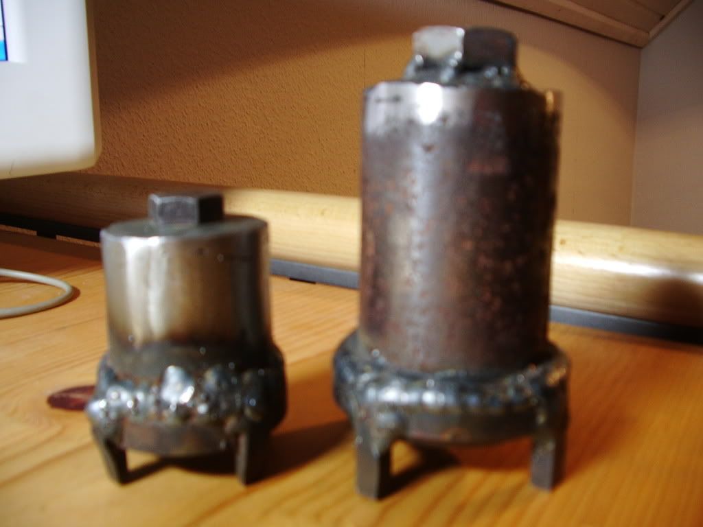

Wer weiß woher man das Werkzeug für die Kronenmuttern zu demotieren her kriegt für vorne und hinten, sowie dass Werkzeug für die Kühlwasserstutzen?

würde mich auch interessieren, ich hab bei in der Umgebung nichts bekommen können (hab nen Schlüssel für die Kronenmutter gesucht).
Hab mir im Endeffekt, selber einen gemacht. Aus nem Rohr und kleinen Flacheisenstreifen, hält immer noch..

den kronenschlüssel fertigst du dir am besten aus einer 50er stecknuss an. es werden 2 schlitze hinneingeflext und anschliessend 2 hartmetallplätchen (ca. 8 mm überstehen lassen)eingeschweisst, ich habe die 2 stk. aus einem alten schlagzahlenstempel gemacht, die passen wunderbar. dann kannst du die bundmutter mit einem druckluftschrauber herausschrauben, das ist viel besser und materialschonender als das herausgeklopfe der bundmutter mit einem meissel.

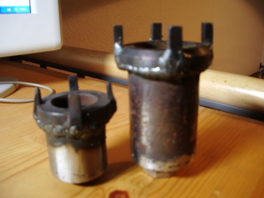

So hab mir jetzt mein Werkzeug selber gemacht.
