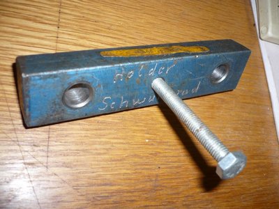

Hallo ich möchte gerne eine Schwungmasse enes Sachs 500 abziehen und es finktioniert nicht hab es mit 2 Abziehern versucht einmal ein selbstgebauter und einmal ein gekaufter von Gedore ich denke ja mal nicht das es an der Qualität meiner Werkzeuge liegt
es macht mich so stutzig weil ich vor ein paar Monaten eine Schwungmasse angezogen habe auch von einem Sachs 500 und das ging ohne Probleme in 5 Minuten war die Sache erledigt ich hab mich hierran schon eine halbe Stunde bemüht leider ohne Erfolg Öl und wd 40 waren auch erfolglos

Hallo Schlüter,
Du solltest einen massiven Abzieher verwenden, welcher nicht federt.
Also so einen, Flachstahl 20X30 besser 30X30 mm, in der Mitte ein M12er Gewinde (bei meinem ist's nur M8.
Die beiden äußeren Schrauben in Schwungscheibe gut anziehen, einen kräftigen Schlag mit nem Fäustel auf die mittlere Schraube, dabei sollte sich die Scheibe vom Konus lösen.

Hallo genau so einen habe ich auch habe auch geschlagen , hat aber nichts genützt , das hatte mich ja so verwundert

Nochmals versuchen:
Bei Zugschrauben Gewinde und Kopfreibfläche ölen, bis Belastungsgrenze (Gefühl) wechselseitig anziehen. Nabe der Schwungscheibe mit Gasbrenner anwärmen (60-80°), Schrauben nachziehen, Schlag mit Fäustel.

Als Zugschrauben Gewindebolzen 12.9 mit 2XD Einschrauglänge verwenden, damit das Gewinde der Schwungscheibe nicht ausreißt. Nabe max. 50-60° anwärmen, 80° wäre zu hoch.
Brücke mittig verstärken.
