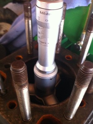

Habe heute den Kolben demontiert.
Ich habe die Messung mit einem dreipunktmicrometer aus unserer Dreherei gemessen.
Aber ich glaub ich muss sie wiederholen. Weil ich scheinbar (aus der Übung bin) und die Teilstriche nicht richtig abgelesenen habe denn, als ich den Kolben mit einem uhrenmessschieber grob gemessen hab war der 79.95mm. Dass konnte nicht passen.
Ich nehme nun an, dass der Zylinder 80.51mm im Durchmesser hat und der Kolben ca. 79.9mm das mess ich morgen noch mal mit ner messschraube in der Firma.
Den kolbenringstoss hab ich noch nicht gemessen. Mach ich wenn die maße 100% richtig gemessen wurden..
Aber sollte das 79.95 zu 80.51mm sein wäre es nicht gut. Geh ich da recht in der Annahme?

Ich meinte die Ringe nicht in sich verdrehen.
Die Ringe sind gleich, ( zumindest bei diesem Motor) man sollte sie bei eingelaufenem Kolben trotzdem nicht gegeneinander tauschen.
80,5 mm Zylinder und 79,95 mm Kolben wäre Pfusch hoch 3.

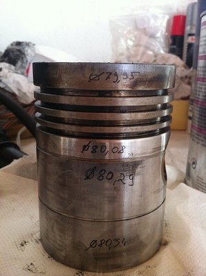

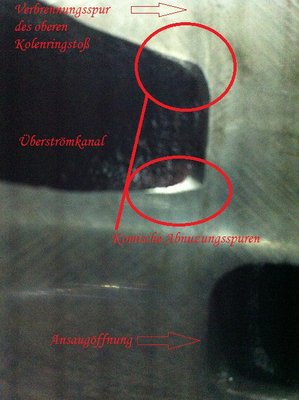

Re: Holder d500
Hallo Josef,
hab mal Kolben und Zylinder gemessen und die Bilder mit den maßen eingestellt.
Der Zylinder hat 80,51mm und der Kolben hat wie man sieht oberhalb und im berreich der Kolbenringe 79.95mm und unterhalb 80.29mm.
Was sagste nun?
Pfusch am Bau oder.
Was räts du mir.
Holdergruß Jens
Was sagste nun?
Pfusch am Bau oder.
Was räts du mir.
Holdergruß Jens

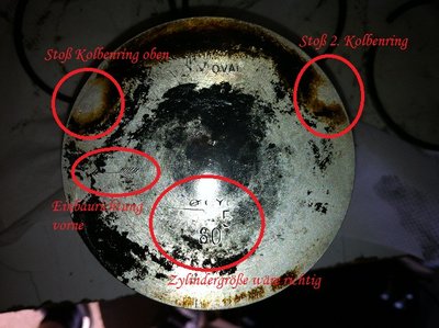

Re: Holder d500
Hallo Jens,
in der Regel ist das Kolbenmaß und das Einbauspiel in den Kolbenboden eingestanzt.
Also in deinem Fall müsste da 80,44 +/- paar Hundertstel und das Einbaumaß zB. 0,06 stehen.
Kannst du was erkennen?
Gruß Josef
Gruß Josef
Zuletzt geändert von Josef47 am Fr 4. Mai 2012, 20:04, insgesamt 2-mal geändert.

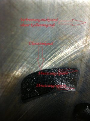

Re: Holder d500
Hallo und guten Abend,
bei neuen Kolben wird nach dem Kolbenmaß gebohrt und gehohnt, bei modernen 4 Taktern mit 0,03 mm Differenz.
Im Normalfall steht das Maß auf dem Kolbenboden "eingeschlagen", z.B. 79,95. Man bohrt und hohnt dann auf 79,98.
Üblich sind SStufen von 0,5 bzw. 0,25 mm.
Vielleicht hat man hier einfach auf Verdacht irgend etwas zusammen gewürfelt?
Viele Grüße A 28
Viele Grüße A 28

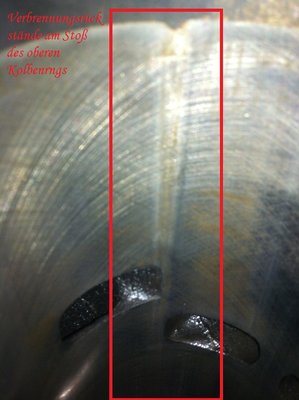

Re: Holder d500
Hallo Jens,
nach deinen Messungen ist der Zylinder gut.
Der Kolben passt nicht zum Zylinder.
In diesen Block kann man keine Laufbuchse einsetzen, dies ist nur möglich, wenn schon eine Laufbuchse verbaut ist, also tauschen der Laufbuchse.
Dass er nach dem Laufen ausging, kann auch an Düse, EP, Regler gelegen haben.
Wenn der Zylinder keine Riefen hat, würde ich mich nach einem Übermaßkolben für 80,50 er Zylinder umschauen.
Gruß Josef
Gruß Josef

Re: Holder d500
Hallo Jens,Josef47 hat geschrieben: 80,5 mm Zylinder und 79,95 mm Kolben wäre Pfusch hoch 3.
Bei dieser Aussage bin ich vom Maß am Kolbenschaft ausgegangen.
Nach deiner Messung wäre in diesem Bereich das Spiel 80,51 - 80,34 = 0,17 mm.
Bin eben dabei, das von Sachs vorgegebene Einbauspiel zu erfragen, werde dir berichten.
Mein Rat: Motor nach Montagevorschrift und Kontrolle aller Teile wieder montieren.
Nach meinem Gefühl wird er laufen, vorausgesetzt die Einspritzung ist korrekt.
Selbstversändlich muss die Ölförderung den Vorgaben entsprechen.
Gruß Josef
Re: Holder d500
Hallo Josef, hallo Holderfreunde.

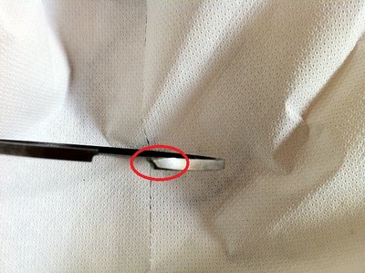

Mir ist noch was eingefallen. Nehmen wir mal an, der Kolben wäre jetzt gar nicht so schlecht wie ich die ganze zeit meine und lege mein Augenmerk auf die kolbenringe.
Da fällt mir auf, das diese evtl. Falsch sein könnten.
Grund hierfür wären, das ich auf der zylinderlaufbahn einen schwarzen Streifen von den Abgasen habe, wo der obere kolbenringe seinen Stoß hat.
Ich habe mit die kolbenringe näher angesehen und festgestellt, das diese am Stoß jeweils oben und unten eine schräge ( fase ) haben die wohl daher rührt, das sie sich an der Öffnung der überströmkanäle abgenutzt haben. Was ein Zeichen dafür wäre, das sie zu weit offen sind und das lose Ende zu weit heraus kommen kann und in die Öffnung des Kanals ragt. Mag nur wenige Hundertstel sein aber reicht ja um sich abzunutzen.
Könnte meine theorie zutreffen?
Ich muss mal das stoßspiel messen und euch mitteilen.
Oder kann das nicht sein, weil alle kolbenringe bei allen bohrungsdurchmessern gleich sind?
Holdergruß aus Rheinhessen

Re: Holder d500
Der Kolbenringstoß darf in keinen Fall im Bereich der Zylinderöffnungen (Fenster) liegen.
Dazu sind bei 2 takt Motoren die Sicherungsstifte gegen Verdrehen in den Kolbenringnuten eingesetzt,
fehlen die etwa in den Kolbenringnuten deines Kolbens?
Das Stoßspiel sollte unter 0,5 mm sein.
Gruß Josef

Re: Holder d500
das Bild vom Kolben ist doch von einem D600-Kolben.
Habe mal den oberen kolbenring in den Zylinder geschoben und auf OT positioniert. Ich habe ein kolbenringstoß von wenigen zehntel. Also sollte das in Ordnung sein.
Ich stell noch mal ein Bild von den Fasen am kolbenring hier rein. Und versuche mal die Öffnung des überströmkanals, sowie ein besseres Bild vom Kolben zu machen. Um euch mal das Teil zu zeigen was da eingebaut ist.

Re: Holder d500
Guten Abend Holderfreunde,
hier die Bilder von meinem Holdermotor D500.
- Dateianhänge
ED2, A10
Re: Holder d500
Hallo Jens,
die Zylinderwand sieht wie Neu aus, man sieht die Honriefen.
Das Einbauspiel ist nach meinen bisherigen Recherchen Ok. Ein ehemaliger Sachsmitarbeiter gibt ein Einbauspiel von 0,2 mm an, also wären die 0,17 mm bei deinem Motor absolut korrekt.
Der Kolbenringstoß befindet sich an der falschen Stelle, er darf keinesfalls über das Überströmfenster gleiten.
Die Verschleißspur ist eher ein optischer Mangel, hat auf die Kompression nur geringen Einfluss.
Rat: neuen Kolbenring bzw. Ringe beschaffen, Positionierstift so versetzten, dass Stoss über die gesamte Hublänge ohne Unterbrechung an der Zylinderwand gleitet.
Gruß Josef
Gruß Josef
