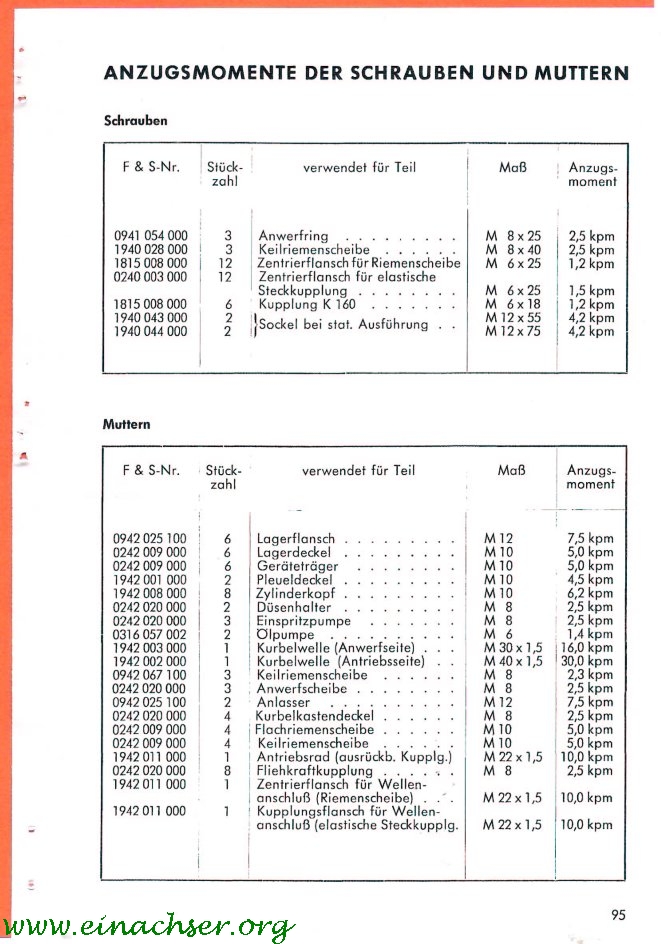

Guten Tag,
ich habe im Moment den Motor meines ED2 zerlegt, da der Zylinerkopf gerissen war. Ich hab bei der Gelegenheit auch mal gleich den Kolben sauber gemacht.
Ich habe zwar Unterlagen zum Regler und auch eine Ersatzteilliste, doch ich hab nirgendwo die Anzugsmomente gefunden.
Deswegen wollte ich euch mal fragen, ob jemand die Anzugsmomente für den Zylinderkopf, das Pleul und die Düse mir mitteilen kann.
Denn so pi mal Daumen möchte ich die ganze Sache auch nicht zusammenbauen.
ein freundlicher Holdergruß
Nick

Danke. Mit so schneller Hilfe hab ich nicht gerechnet.
Vielen Dank noch mal!
