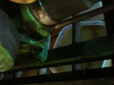

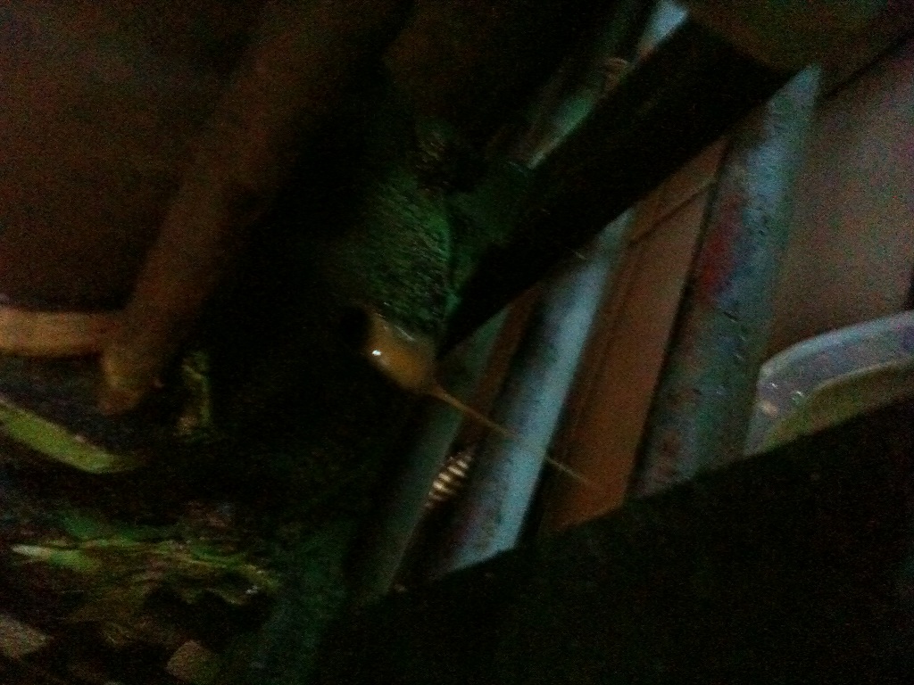

Hallo ich habe eine 200L Holder Spritze. Habe vor dem Winter Frostschutz ins Fass gemacht jedoch war es wohl nicht genug. Ich habe die spritze heute ins Haus geholt zum auftauen. Äußerlich sind keine Schäden zu erkennen, jedoch habe ich dann unten an der Pumpe eine Ablassschraube rausgedreht. Und dort kam Milchiges Öl raus. Ich wußte gar nciht das diese Pumpen einen Ölkreislauf haben. Was mach ich denn nun? Da das Öl milchig ist kann man schon von einem Schaden ausgehen. Wo fülle ich denn eigentlich wieder Öl auf ?
MFG Roland
Leider sind die Bilder sehr dunkel ich hoffe ihr könnt da was mit anfangen

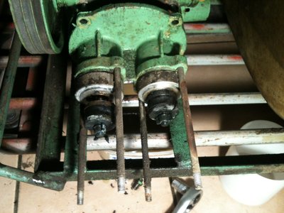

Habe heute mal die Pumpenelemete getrennt. Noch kein Schaden sichtbar. Allerdings bekomme ich die Kolben nicht ab. Weiß jemand ob die aufgedreht oder gepresst sind? MFG Roland

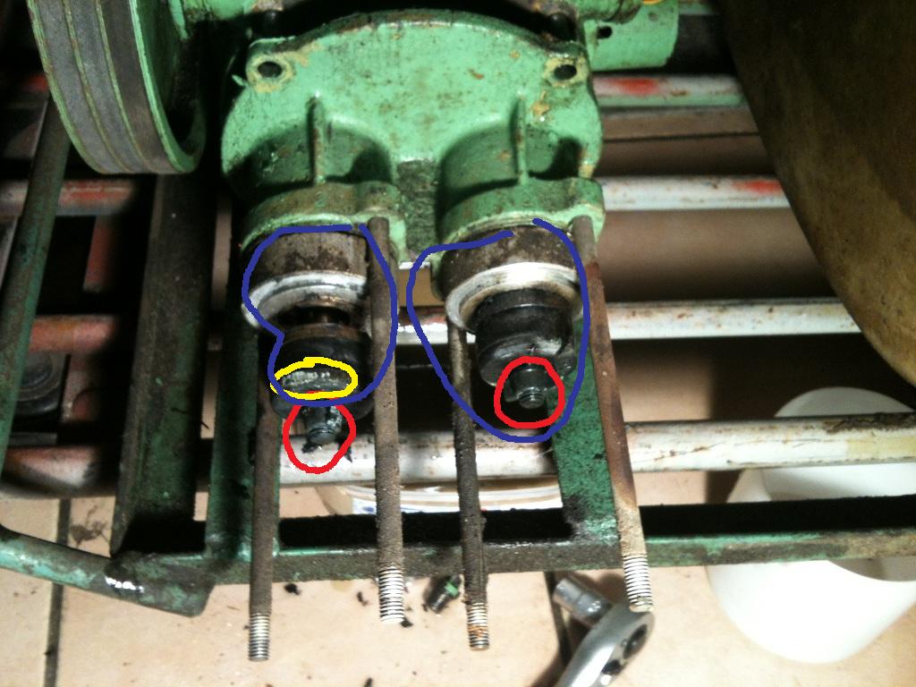

ich habe auf Ihrem Bild etwas eingezeichnet. Die Schrauben (rot eingekreist) müssen zuerst gelöst werden. Dann kann man die folgenden Teile (blau eingekreist) lösen. Dann kann man alles andere abbauen. Die gelb eingekreiste Stelle sieht aber beschädigt aus!!??

Danke für deine Mühe. Die Schrauben habe ich schon ab. Und wie bekomme ich dann diese Gummikolben ab? durch drehen und ziehen?

Ich habe vor längerer Zeit auch mal so eine Pumpe auseinander genommen. Wenn ich mich recht erninnere, sollte es mit drehen und ziehen gehen. Einfach ausprobieren.

Habs, den Gummikolben anziehen und dahinter ist dann eine Mutter mit der man die Kolbenstange rausschrauben kann. Nur Ich habe jetzt alles soweit auseinander gedoch keinen Frostschaden gefunden. Aber es war ja Öl im Wasser also irgendetwas muss ja kaputt sein! ?
Die Gelbe stelle die du markiert hattest war Schmutz. Ich meine ja ok die Gummikolben sehen nciht sehr so richtig gut aus aber das sieht nicht nach Frostschaden aus.
Ich glaube ich Bau alles wieder zusammen und hoffe das ich diesesmal mit dem schrecken davon gekommen bin, oder was meint ihr?

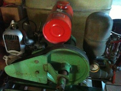

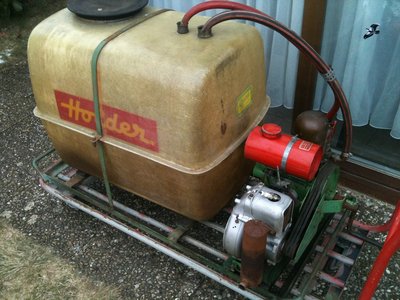

Tolle Spritze! Ich kenne die Pumpe und den Motor aber nur als Stationärvariante oder auf der Karrenspritze. Gab es das mit dem Tank auch so zu kaufen???

Danke. Der Wagen steht da nur zum Transport drunter. Ich weiß auch nicht ob die Spritze früher mal auf einem Anhänger war oder ob sie stationär eingesetzt wurde wobei das ja eignelich nichts bringen würde.
