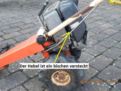

Ich habe mir gestern ein schönen Holder H4 gekauft.
Das Problem ist das ich einfach nicht weis, was das für ein hebel hinter dem Vergaser ist. Der Hebel kann glaub ich in 4 stellungen eingerastet werden und ist rot. Wenn ich den Holder anmache zeigt er auch leider keine Funktion.
(in der Betriebsanleitung von MyHolder.de finde ich leider nichts darüber)
Kann mir einer sagen was der Hebel zu bedeuten hat?

Das ist die Verstellung des Drehzahlbegrenzers. Je nach Hebelstellung rennt er also schneller oder langsamer.

ok danke dann weis ich bescheid ich werde es mal einmal testen weil ich habe daran schon einmal rumgestellt aber es passierte nicht vielleicht ist er ja einfach ausgehakt.....
Re: Mein 1.er Holder H4 und was ist das für ein Hebel?
bei mir zeifǵt das Verstellen des hebels auch keine Wirkung
ist schon bischen länger her aber bei mir zeigt er auch keine Wirkung

Da es verschiedene Anbaugeräte gibt, sind verschiedene Höchstdrehzahlen erforderlich!
Diese wurde ganz richtig hier verstellt!
