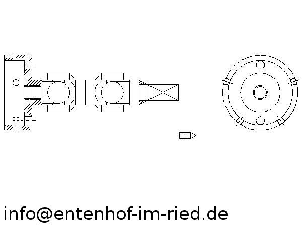

Holder E12
Re: Suche Teile für Aufsitzmähwerk vom ED2
Wenn sich sonst keiner findet setz ich mich morgen mal hin und mach ne Zeichnung vom Einhängerahmen.
Vom Kreuzgelnk kann ichs mal versuchen.
Grüße
Robert
Grüße
Robert
Hallo danke für die zeichnungen habe den Zwischenrahmen gestern nachgebaut und heute erfolgte der erste Probelauf mit erfolg
