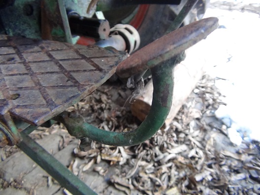

Hallo Leute, (Teil2)
ich versuch mal zumindest ein paar Bilder ein zu stellen, damit man das System erkennen kann.
Hab auch ein "Filmchen" gedreht. .. und wenn ich meinen Sohn überreden kann, das am Wochenende zu schneiden ... dann sieht man die Funktion noch besser.
Ich hoffe es hilft
Kuno aus der Pfalz

Re: Fußgas B12 Info und Teile
Hallo Kuno
super genau das hab ich gesucht, danke.
Gruss Bene
Hallo Bene,
hab von meinem bei der Restauration alles aufgenommen und bemaßt.
mal sehn, vielleicht sind das ja Übungsstücke für unsere Auszubildenden! (gg)!
Melde mich wenn ich so weit bin! Erst mal geht's morgen in eine Kur!
Kuno aus der Pfalz
