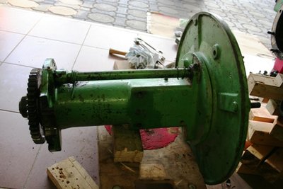

an meinem Holder B12, BJ 1958, ist der Flansch am Achstrichter rechts mehrfach gerissen. Wo bekommt man ein Ersatzteil und / oder wer kann irgendwie weiterhelfen?
Über eine positive Rückmeldung würde ich mich sehr freuen, denn für den Schrotthändler ist das Fahrzeug viel zu schade.

Ich habe 2 Achstrichter (R+L) für den B12 liegen. Leider weiss ich nicht ob Sie bei Dir passen. Vielleicht hilft das: ich habe festgestellt das es 2 Ausführungen der Achstrichter gibt.
1: Handbremse und Bremse wirken auf die selben Trommeln (aussen am Rad)
2: Bremse aussen am Rad und Handbremse innen am Getriebe.
Kannst Du da was mit anfangen?

vielen Dank für Deine schnelle Rückmeldung. Ich werde den Achstrichter morgen ausbauen und die Details prüfen. Die Gesamtlänge beträgt ca. 410 mm (äußerlich sichtbar).
Ich melde mich auf jeden Fall!

anbei übersende ich Dir die Details zum Achstrichter als Dateianhang. Die Radnabe wird noch demontiert, die Handbremse wirkt über die Fussbremse (kein zusätzlicher Anschluss an dem Achstrichter) Die Teile Nr. lautet R B12 081? 6001. Sollte der Achstrichter passen, hoffentlich, bitte ich um Kontaktaufnahme.
Mit freundlichen Grüßen Old Mammut
