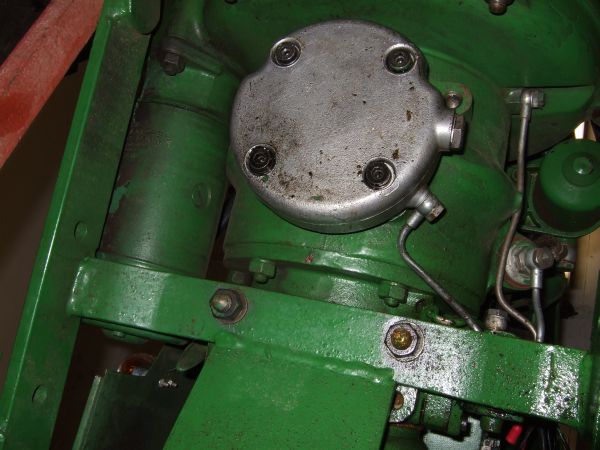

Hab einen Holder A12 mit Sachs Diesel 600L Motor.
Jetzt weiß ich nicht, weclches Ölsieb verbaut ist ( die runde Ölsiebscheibe, oder das Röhrchen an der Ölpumpe). Oder ist evtl. beides verbaut???
Wenn ich das Sieb dann reinige, brauche ich dann neue Dichtungen, wenn ja, welche?

das runde Sieb ist zum "reinigen" des Öls, bevor es wieder zurück in den Öltank läuft.
Der Filter an der Ölpumpe reinigt das Öl, bevor es in den Motor eingespritzt wird.
Zum Abdichten des runden Siebs, am "Boden" des Motor, am besten Dichtmasse kaufen, und die alte Dichtung reinigen und mit der Dichtmasse einkleben.

Sag mal das untere Sieb sitzt doch da drinn oder, sind 4 Imbuschrauben.
Falls sie es sind, mit wie viel Nm ziehe ich die dann wieder an?

Bei mir sieht das etwas anders aus.
Vielleicht weiss da ein anderer mehr??!!!

Ja darin sitzt das Sieb für den Rücklauf.
Du hast eine 2 Stufige ÖlPumpe, einmal für rein und einmal für raus.
Das andere Ölsieb sitzt im Motorblock Fahrrichtung Rechts hinter / unter dem Luftfilter.

Mein A12 hat einen 600 Sachs, mit der einfachen Ölpumpe. Deshalb sieht das anders aus.

Hallo JensJens_D hat geschrieben:Hallo,
Kannst du mir bitte noch sagen, wo ich Dichtungen dafür herbekomme???
