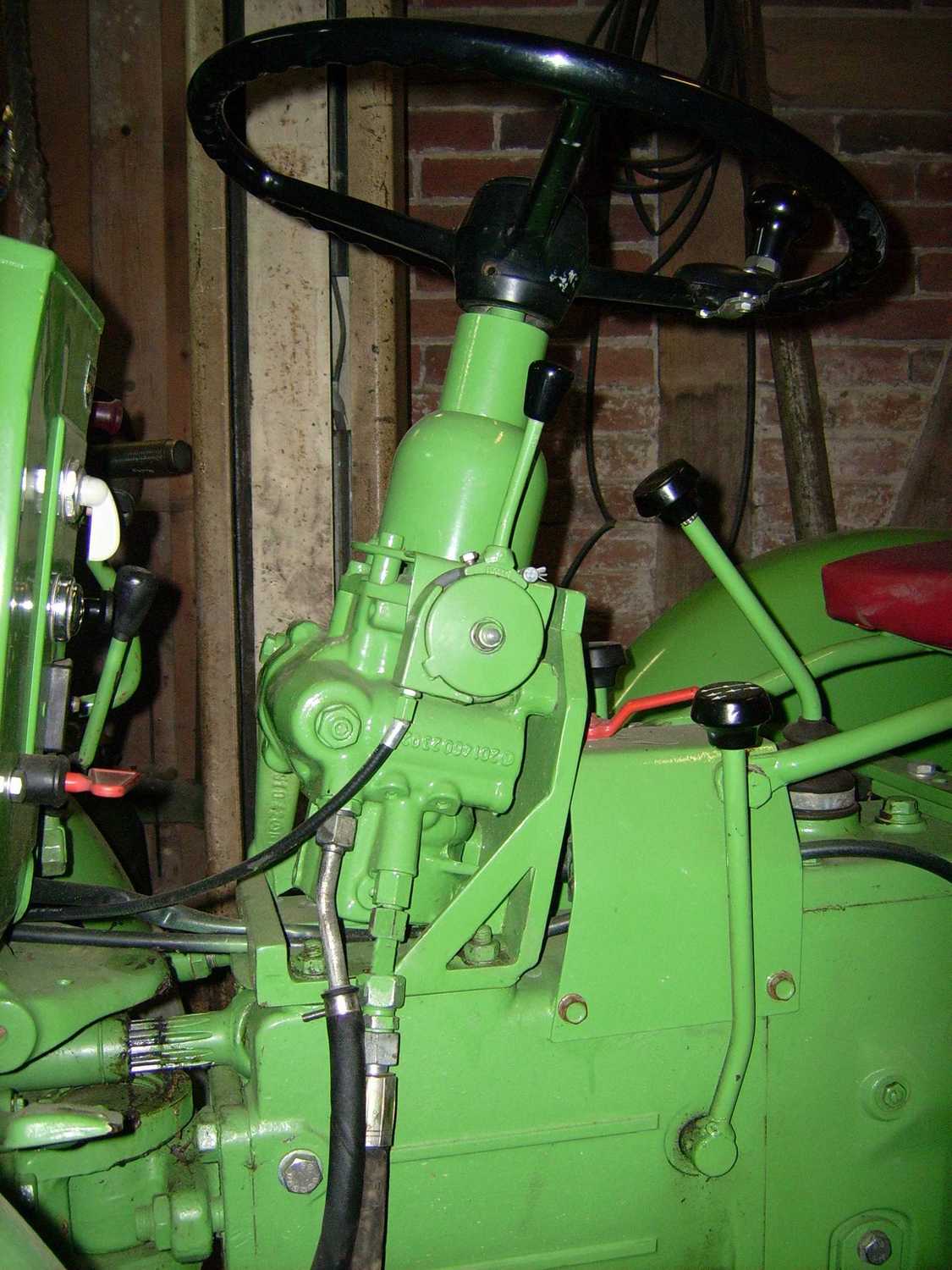

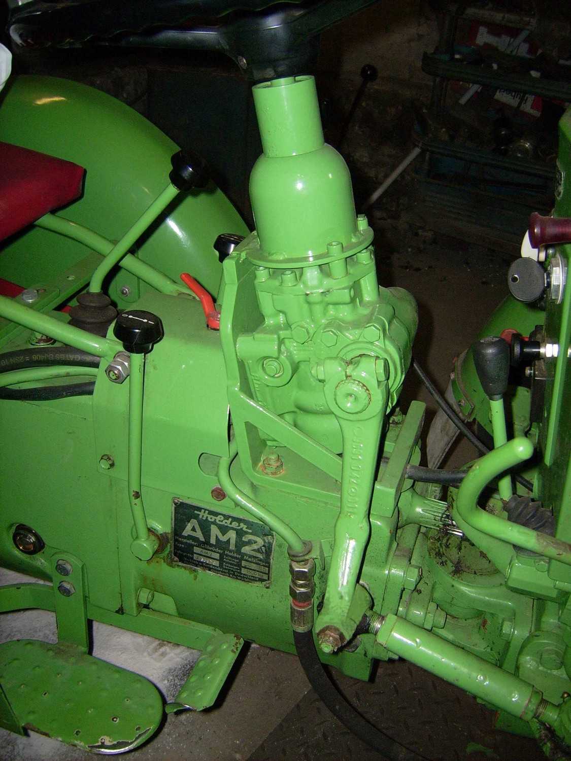

Aus diesem Grund habe ich an meinem AM2 ein Mercedes-Benz Lenkgetriebe angebaut. Die Kugelumlauflenkung ist von einem W201 (190er) mit einer separaten Hydraulikpumpe von VW und funktioniert tadellos. Eine echte Erleichterung beim Holzrücken.
Man muß da schon etwas basteln und mit TüV ist anschließend auch nichts mehr zu machen. Man kann aber alles "rückstandsfrei" zurückbauen. Ich werde demnächst mal ein paar Bilder machen und versuchen diese hier einzustellen.

hier jetzt mal die Bilder von meinem AM2 mit Mercedes Servolenkung.
Wer noch Fragen dazu hat, kann sich ja bei mir melden.
Einen Bausatz dazu wird es nicht geben.
Das ganze ist ohne TüV und das Fahrzeug wird von mir nur auf Privatgelände bewegt.
