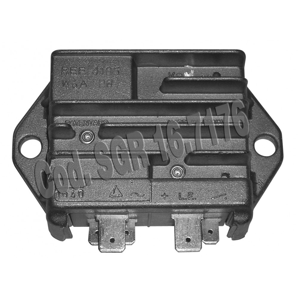

habe einen holder b25 mit einem lombardini motor drauf.
seit gestern leuchtet auf einmal meine ladekontrolleuchte nicht mehr.
selbst nur bei zündung an, geht birne nicht.
birne funktioniert.
so ähnlich sieht mein laderegler aus:
belegung
links:
gross=+ von lichtmaschine
l klein=minus bei laufendem motor von lichtmaschine
r klein=minus von lichtmaschine
rechts:
gross=batterie +
mitte=klemme 15
unten=l.e leuchte
eigentlich sollte l.e meine leitung zur leuchte als masse sein, damit die leuchte bei zündung an brennt.
l.e hat aber 12v +
kann es sein dass der regler defekt ist???
hat jemand tipps zur überprüfung??
ne idee???
hoffe mein problem ist nicht zu kompliziert
danke
