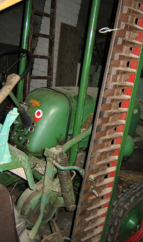

also ich hab die schraube weg gemacht am Mähwerk und habe es herunter gelassen aber es ist nicht ganz unten sondern gute 15-20cm vom boden entfernt und ich bekomme es nicht runter
welche hebel oder schalter muss man betätigen damit es ganz runter geht ??
Wie benutzt man das Mähwerk ??

Hallo holder-b12,
ich vermute mal, daß Du noch den Stecker am Lager für die Schleppbalkenstrebe entfernen must.
Das Lager sieht wie ein U aus, der Stecker ist eine Art Bolzen mit Splint gesichert.
Zumindest ist es bei mir so.
Mit freundlichen Grüßen hagen

Re: Wie benutzt man das Mähwerk ??
Hi,
am rechten Fuß ist ein kleines Pedal das Du drücken musst, dann geht das Mähwerk runter auf den Boden. Wenn Du das Mähwerk wieder etwas hochklappst rastet es wieder ein.
Wenn Du es nicht findest kann ich Dir ein Foto mailen....
Gruß,
Manne
