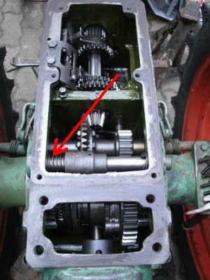

Mein Hebel für die Differentialsperre hängt einfach so rum,
hat nach oben und unten keinen Wiederstand.
Ist das so richtig,ich habe die Differentialsperre bisher noch nicht benötigt,ich weiß also auch nicht ob sie reingeht.
Wie könnte ich das testen?Ich habe im Handbuch gelesen,das der Hebel Federunterstützt sein soll,ist er aber nicht.
Was fehlt hier an dem Hebel?
Danke
Jürgen

Ich denke mal bei dir ist die Feder gebrochen.

Danke für die Info,
ich werde morgen mal die Platte abschrauben und reinschauen.
Mal sehen was mich erwartet :(

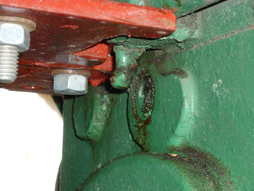

geht wieder
Beitrag von witzenhausen »
So,geht wieder!!!
Es war Rost und Farbe an dem Bolzen,das kann nicht gutgehen.
Schön sauber gemacht und gut gefettet.
Danke noch mal
