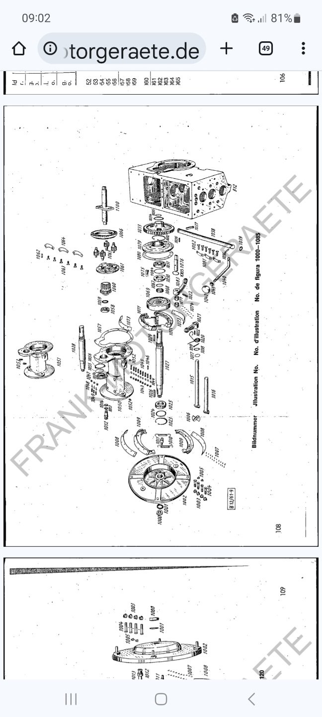

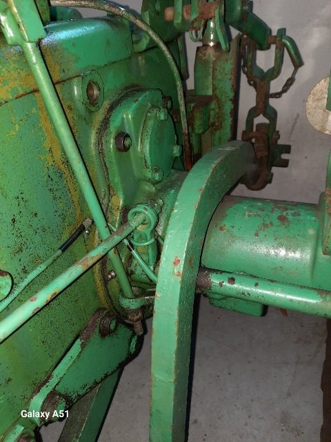

Meine Handbremse linke Seite zieht 0,0. Es ist die Ausführung, bei der die Handbremse separat angeordnet ist, also die wirkt nicht auf die Fußbremse.
(Ab einem bestimmten Baujahr oder Fahrgestellnummer ist das so...)
Nun habe ich in Beiträgen gelesen, dass das nicht sooo einfach ist dort ran zu kommen.
Meine erste Frage:
Wenn ich den Achstrichter abschraube vom Getriebe- Gehäuse, kann ich den dann einfach abnehmen, oder sind die Zahnräder noch irgendwie mit dem Gerriebe verbunden und ich muss irgendwie Sicherungen lösen ?
Geht das recht unkompliziert, den Achstrichter abzunehmen?
Hintergrund meiner Frage: Meine Idee besteht darin, dass ich den Achstrichter / Achse mit Bremse zum Fachmann bringen möchte.
Zweite Frage: Macht das Sinn? Kann der Fachmann dann die Handbremse reparieren?
Dritte Frage: Was ist so kompliziert daran, an die Bremsen usw zu kommen? Was braucht es für (Spezial)- Werkzeug?
Vierte Frage: was verbirgt sich unter diesem "Deckel " , der auf dem Achstrichter aufgeschraubt ist?
Vielen Dank für eure Infos.
https://www.frank-motorgeraete.de/wp-co ... R-D600.pdf
Siehe
Papierseiten: 108 und 109. PDF Seiten: 61 und 62 von 88
