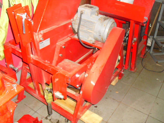

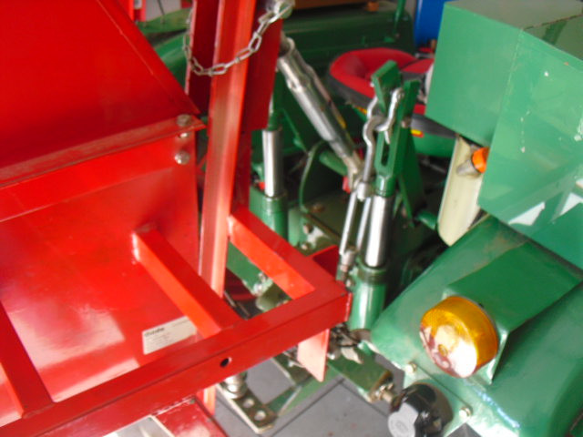

habe an meinem kleinen b12 eine wippsäge angebaut, die ich mit der hinteren zapfwelle antreibe.
der elektromotor an der säge macht ca. 1400 umdrehungen.
an der säge habe ich ein winkelgetriebe 1:1 angebaut, darauf eine 180 riemenscheibe, die eine 60 riemenscheibe am motor antreibt. also ca. 1:3
daher errechnet sich grob eine zapfwellendrehzahl von 400 u/min.

hab mir ne 250 scheibe draufgetan und hab nun so ein verhältniss knapp über 4 mal.
hab sie so schon ausprobiert und muss sagen, so zwischen 1/4 und 1/2 geht sie super.
mfg kremi
ps die bilder:
und dass ihr mir glaubt dass ein schutz drauf ist
so und nun noch mein spalter

der motor hat eine doppelwelle. eine für das sägeblatt, die andere war glaub ich mal fürn kegelspalter.
hab lange gesucht für sowas. darauf einfach die scheibe mit ner tapperbuchse befestigt.
die wippsäge iss aber kein komplett eigenbau. iss ne uralte güde gewesen :P
