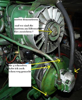

servus
so habe nun die haube weg gemacht und unten wo der keilriemen rum geht hab ich auch die 4 schrauben gelöst
jetzt die große mutter oben lösen und den lüfter mit einem keil versehen damit ich sie abgekomme
und dann kann ich den keilriemen abmachen ???

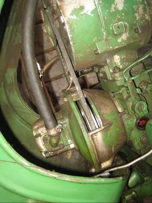

Re: Keilriemen wechseln
Genau.
Ich sehe gerade die hast eine starre Leitung zur Hydraulikpumpe. diese musst du auch lösen, damit du den Deckel abbekommst.
Kann sein, das dort dann Öl rauskommt. (Habe selbst nur einen A12(selber Motor), ohne diese Pumpe vorne.
Bubbi
Bubbi

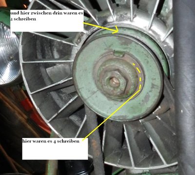

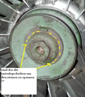

hinter der mutter gelb makierte fläche, ist das die spannscheibe ?
oder woher bekommt man eine, baumarkt oder fachhandelgeschäft ?
wenn du den Riemen unten hasst, dann müsstest du auch einige Unterlagscheiben in der Hand haben.
Je weniger Scheiben zu zwischen die beiden Keilriemenführungen legst, desto strammer wird der Riemen.
Um ihn in die richtige Flucht zu bringen, benutzt du die übriggebliebenen Scheiben.
Am besten mal einfach anfangen, habe ich auch so gemacht.
Gruß Bubbi
Gruß Bubbi

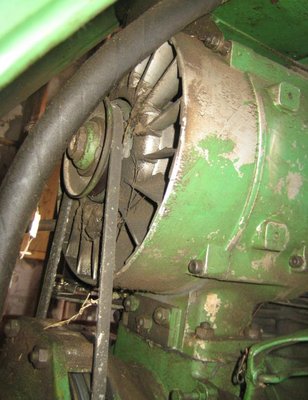

servus,
habe den riemen gerade runtergemacht, war eigentlich nicht schwer
nun muss ein neuer bestellt werden, aber nur wo ???
auf dem riemen steht :
optibelt-SK made in germany SPZ 912 Lw
