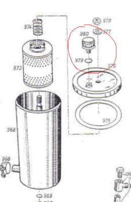

Hallo Holderbusch,danke erstmal für die Antwort.
Wie auf der Zeichnung sieht es bei mir auch aus.
Aber wo ist da der Peilstab?
Das rot markierte Teil (ist das der Peilstab? ) lässt sich bei mir weder drehen noch ziehen noch sonst was !
Grüße Kern-sammler

lose einfach die schraube in der mitte und hebe den deckel ab von dem behälter und fülle das öl rein . aber net bis ganz oben hin . an die ausdehnung denken wenn ds öl warm wird . muß platz haben zum ausdehnen . un nimm 46 hydro öl

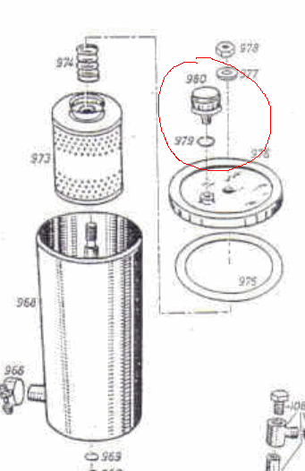

Danke Sascha für die Antwort :) ,weiß jemand für was dann das Teil mit der Nr.980 ist ? :?:

Wie Sascha beschrieben hat das Oel muß sich ausdehnen können, dazu braucht man eine Entlüftung. Die rote Kappe ist diese Entlüftung.

Hallo Herbi,danke für die Antwort.Jetzt ist es klar.Zum Öl auffüllen muss :P der Deckel abgeschraubt werden.Die andere Schraube ist nur die Entlüftung.

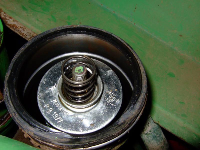

Ich habe gestern mal den Dckel der Hydraulik abgeschraubt und tatsächlich fehlt Hydrauliköl.Kann mir jemand sagen bis zu welcher Höhe in dem Behälter aufgefüllt werden soll? Finde nämlich in der Betriebsanleitung keinen Hinweis. :?

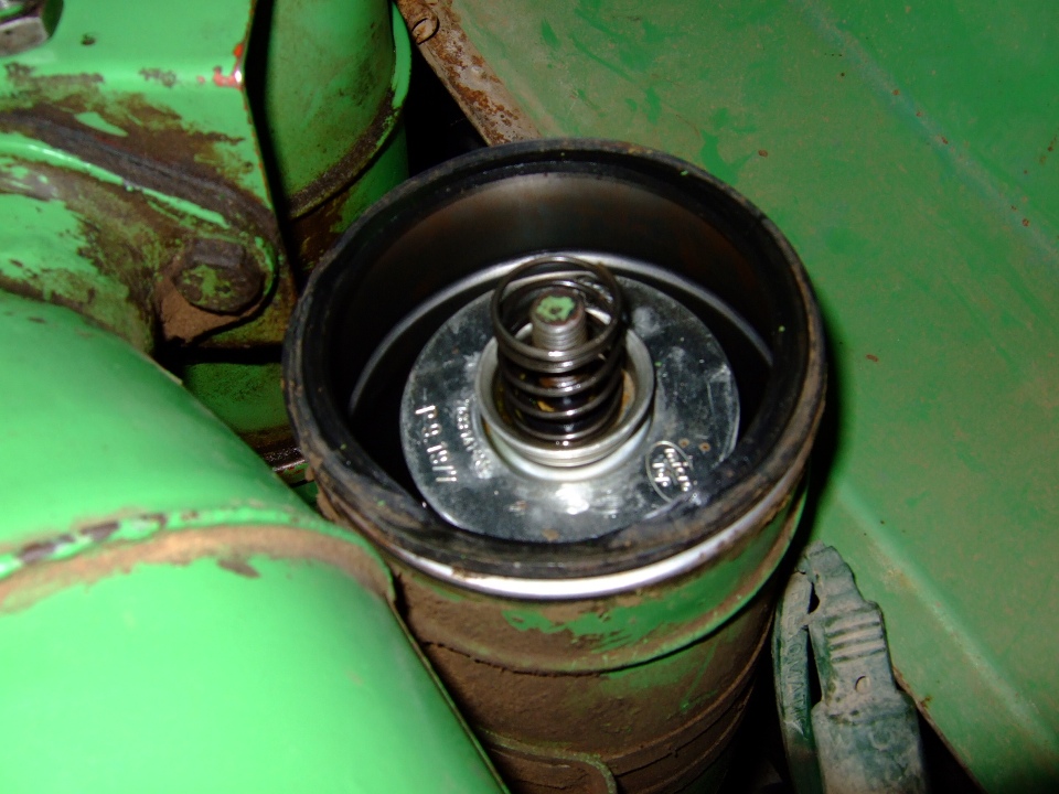

Leute :roll: , weis keiner wie hoch eingefüllt wird :?: :!:

Bei meinem AM2 habe ich die Hydraulikarme ganz abgelassen und dann Hydraulikoel bis Oberkante vom Filter nachgefüllt.Hydraulikarme ganz ablassen dann hast du sämtliches Oel im Tank.
