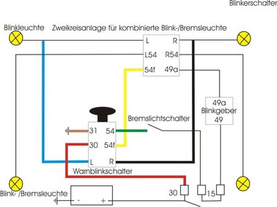

Re: AM 2 Elektrik Problem?
Hallo Holderbruno,
eine Blaue Kontrollleuchte ist eigendlich für Fernlicht --> hat der AM2 aber nicht! Du musst mal die Kabel verfolgen, dann kannst du herausfinden wofür die blaue Leuchte ist.
Hab dir mal einen Schaltplan von Blinker, Warnblinker und Bremslicht hochgeladen.
Münsterländer
Münsterländer
