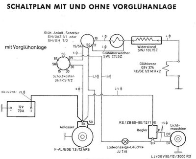

wie schließe ich eine Drehstromlichtmaschine an einem Holder A 10 Bauj.57 richtig an ?
Für eine richtige Antwort wäre ich sehr dankbar-

ich hoffe, das hier hilft.
Ist zwar von einem Einachser, aber die Lima müsste die gleiche sein.
