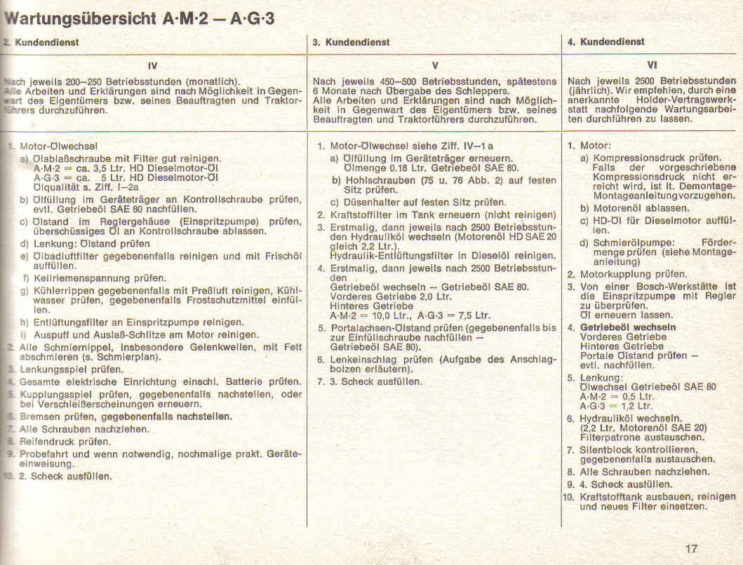

Kann mir jemand sagen ob ich auf den Bilderen alles richtig im Bezug auf den Wechsel aller Betriebsstoffe wiedergegeben habe?
Bei dem ersten Link bin ich überfragt wo das Öl abgelassen wird, welche Sorte in welcher Menge eingefüllt wird - und vor allem wo befindet sich die Einfüllschraube??? Die anderen Links habe ich mal im Bild kommentiert und bräuchte nur ein Ja oder Nein im Bezug auf die Angaben.
