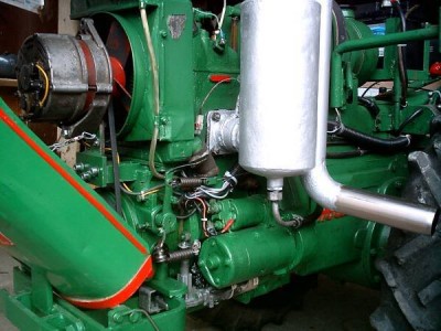

Verschraubung anschweißen - Schlauchleitung zu einem Auffangbehälter legen, (zB. Spülmittelflasche)
Wenn im 180° gedrehten Topf Öl unten drin ist, wird dies beim Betrieb nach oben mit gerissen.
Das Öl im Kurbelgehäuse nicht regelmäßig ablassen: 1. umständlich 2. benötigt der Motor dieses Öl zur Schmierung, vor allem beim Kaltstart bis die Ölförderung der Pumpe in Gang kommt
Gruß Josef
Re: Auspuff am ED 2
Verfasst: Do 5. Jul 2012, 07:05
von Josef47
Bild vom Auffangbehälter.
Die Ölleitung ab und an auf Durchgang prüfen, kann sich bei der Verschraubung mit Ölkohle zusetzen.
Behälter regelmäßig entleeren.
Der Anschluss am Auffangbehälter darf nicht dicht sein. Zwangsläufig tritt dort ein wenig Rauch bzw. Abgase aus. Durch den Überdruck im Topf wird das Öl durch die Leitung gefördert.
Bei meiner Ausführung tropft kein Öl aus dem Abgasrohr. Nur geringe Ölspritzer bei Vollgas.
Gruß Josef
