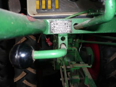

Habe ein Problem mit der Drehgrifflenkung an meinem ED 2.
Die ganze Zeit habe ich mit einem 1- Schar- Pflug gepflügt. Jetzt habe ich mir einen Wendepflug zugelegt und gemerkt, dass es besser wäre wenn die Drehgrifflenkung 100% funktioniert.
Ist links der Hebel auf "Drehgrifflenkung" gestellt funktioniert rechts der Drehgriff nur geradeaus und nach rechts. Ab und zu ist es möglich, den rechten Griff auch nach links zu drehen, dann funktioniert das auch mit dem Wenden.
Hatte schon jemand dieses Problem oder Erfahrung mit solchem gemacht. Unter Suchfunktion hatte ich kein Thema dazu gefunden.
Danke und Gruß aus der Pfalz
Martin

Hallo Martin,
bei mir ist das so:
Kugel der Drehwelle links >> Differenzial ist aktiv, Drehgriff (Pfeil) läßt sich nicht nach links schalten.
Pfeil rechts >> Differenzial, Pfeil nach oben >> Differenzial gesperrt.
Kugel der Drehwelle rechts >> Drehgrifflenkung ist aktiv.
Pfeil in die 3 Richtungen schaltbar, der 4. Gang ist dabei gesperrt.
Gruß Josef

Danke Josef für deine Unterstützung.
Bei mir ist das genauso wie du es beschrieben hast, lediglich wenn
"Kugel der Drehwelle rechts >> Drehgrifflenkung ist aktiv.
Pfeil in die 3 Richtungen schaltbar, der 4. Gang ist dabei gesperrt."
ist bei mir das Problem, dass ich den Pfeil nur gerade oder nach rechts drehen kann. Ab und zu läßt sich der Pfeil auch nach links drehen.
Wenn ich pflüge muß es aber immer gehen und nicht nur ab und zu.
Gruß Martin

Dann klemmt da was.
Den Holmlagerdeckel abschrauben. Meist sieht es da oben drin nicht so gut aus. Da gelangt kein Öl hin, dort bildet sich Kondenswasser, viel Rost und Schmutz.
Unter Mitwirkung eines Saugers alles reinigen, die Gleitstellen fetten / ölen.
Gruß Josef

Danke für die Hilfe, werde ich die nächsten Tage mal machen.
Gruß Martin
