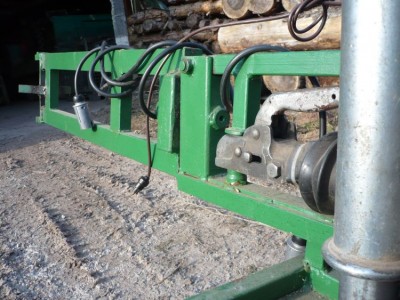

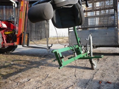

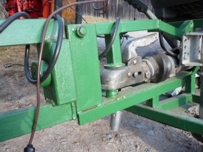

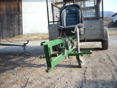

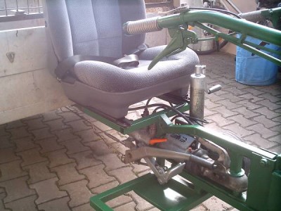

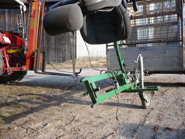

Musste die Anhängevorrichtung wegen Montage eines Autositzes verlängern, habe das Teil vor dem Gelenk durch größere Rohre ersetzt.
Maße, am Holder beginnend:
Rechteckstahl 20/40 60 lang 2x (Anhängelaschen)
senkrecht: Flach 40/10 230 lg 1x
Rechteckrohr 30/50/2 850 lg 2x das Außenmaß ist 230 mm
Der Drehbolzen ist Durchmesser40 mm 165 lg er ist auf der Hängerseite in ein Rechteckrohr 50/80/4 eingeschweißt, auf der Holderseite ebenfalls Rohr 50/80/4 mit eingeschweißter Hülse, der Ring auf dem Bolzen ist mit doppelten Spannstiften fixiert. (in einen 10 mm Stift einen passenden 6mm Stift geschlagen)
Die Kupplungskugel ist in ein U-Stahl 30/60 520 lg geschraubt, dieser durch einen Flachstahl verstärkt. Der obere Arm ist um einen 16mm Bolzen drehbar, ist aus Rohr 30/30/3.
An den Enden sind 2 Halbschalen mit dem Innendurchmesser der Deichsel, welche nach Herunterklappen des oberen Armes mit 2 Klemmhebeln verschraubt werden kann.
Man kann selbstverständlich auch am Holder abhängen und die Vorrichtung am Hänger belassen.
Hinweis: Die Auflaufmechanik der Anhängerbremse funktioniert durch das Einspannen des Zugrohres nicht.
Beim Rückwärtsfahren ist die Bremse nahezu wirkungslos, da die Rückfahrautomatik in Funktion tritt. Bei beladenem Anhänger besteht an Steigungen erhöhte Unfallgefahr. Die Rückfahrautomatik kann man nach Abnehmen der Bremstrommeln außer Kraft setzen.

Die Fußauflage werde ich noch modifizieren, von vorne gesehen einen erhöhten Rahmen angringen, nach unten vollflächig schließen, soweit es das Stützrad erlaubt. Da die Fußstütze sehr tief liegt, besteht die Gefahr, dass man sich beim Überfahren von Ästen, Steinen und Wurzelstöcken die Füße verletzt oder gar abschert.
