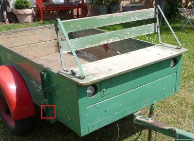

Hallo zusammen,
weiß jemand wo ich die eingeschlagene Fahrzeugnummer im Rahmen, also ausser auf dem Typenschild vom Anhänger typ 255 finde?
Grüße Hajo

Moin, hab jetzt irgendwo gelesen, dass sich die Fgst. Nr. auf der Deichsel befinden soll. Und zwar rechts innen. Entweder wurde sie rausgefeilt oder ich bin blind. Wenn einer ein Foto davon hat, sehr gerne. Ansonsten würde mir auch die Größe der Zahlen helfen, könnte sie dann ggf. neu einschlagen.
Grüße Hajo

Hallo Hajo,
die Nummer steht auf der Strebe der Bordwand. Und zwar auf der rechten vorderen in deren unteren Bereich.
Die Deichsel ist übrigens demontierbar. Daher wirst du die Nummer bei dem dort nicht finden.
Gruß,
Bastian

Hallo Bastian, danke für die Antwort. Solltest du ein Foto davon haben oder etwas ähnliches wäre ich dir sehr dankbar. Ich kann beim besten Willen nichts finden.
Gruß Hajo

Hallo Hajo,
habe mal ein Bild angefügt.
Gruß,
Bastian

Super, danke Bastian, da hab ich noch gar nicht hingesehen. Hoffe jetzt, dass der Zahn der Zeit sie nicht unkenntlich gemacht hat.
Danke nochmal für deine Mühe
Gruß Hajo
