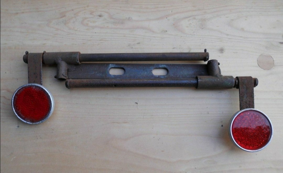

möchte gerade die Halterung für die rückstrahler nachbauen. Leider habe ich nirgends ein Maß. Wäre lieb wenn einer mir einen Screenshot mit einem aufgelegten Metermass schicken könnte.

Wer hat das denn zusammengebrutzelt?
Wenn du die linke Führungshülse nach unten klappst und so anschweißt, dass sie vor der rechten Hülse sitzt, brauchst du den linken Halter des Rückstrahlers nur umdrehen, damit beide Strahler die gleiche Position haben.
Geschätzt würde ich sagen, ausgezogen Radabstand. Tauglich für eine Sulky.

Danke für die Nachricht. Mir war leider nicht mein Anliegen. Vielmehr müsste ich wissen, sind die auzjiehstangen 10,12,oder gar 20mm im Durchmesser? Der Rest würde sich dann ergeben.

Die Stangen haben ca. den Durchmesser der Schraubenlöcher. Wenn du weißt, wo das angeschraubt wird, kannst sehen welche Schrauben da rein müssen. 20mm würden ich ausschließen. 10 oder 12 ist auf dem Bild nicht zu unterscheiden.

Vielen Dank, da kann ich was mit anfangen!
