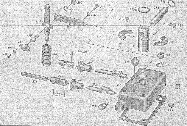

Hallo zusammen, ich habe da ein großes Problem. Ich müsste meinen Holm vom E 12 demontieren ( Lager am Holmgestänge ausgeschlagen ) bringe aber, auch nach lösen der Sicherungsschraube, den Bolzen nicht raus. Hat jemand von euch eine Idee?? bzw. kann ich den ganzen Deckel mit abschrauben. Ich bin leider ein Laie und weis nicht weiter. Danke für eure Vorschläge im Voraus.

Du kannst den gesamten Deckel abheben nachdem Du die 4 Muttern ab hast.
(Mutter und Scheibe 280 und 281 im Bild)
Wenn Du die Schrauben 285 und die Paßscheiben 284 entfernst, dann ist der Lenkholm auch ab.
Der Bolzen 286 sitzt manchmal BOMBENFEST ! (Hydraulische Presse benutzen)
langer Uli
