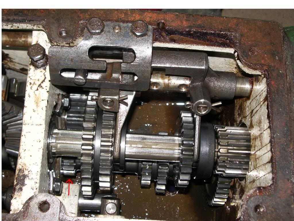

Weiß einer vielleicht wofür das Zahnrad da ist(roter Pfeil)
Vielleicht ein gesperrter Gang wie bei der Agria 1700?

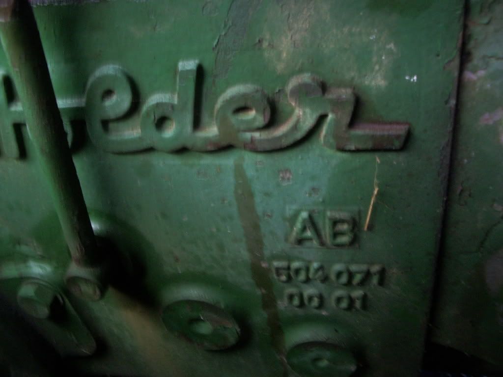

Und was bedeuten die Zahlen und die Buchstaben auf der rechten Seite am Getriebegehäuse, ab die noch nie beim ED2 gesehen.

hast du die schaltgabeln mal in die position des rückwertsganges bewegt?

zu den nummer am getriebegehäuse könnte ich mir vorstellen, das die gußform nummeriert wurde.
in einer mir vorliegenden et-liste lauter die ersatzteilnummer für den hauptkörper beim
edII 501 071 00 01
ed10 501 071 01 01
man müste jetzt mal bei einem ed10 nach der eingegossenen nummer sehen
wenn ich falsch liege wäre ich dankbar, wenn ihr mich berichtigt
thomas

Ich habs heut mal ausprobiert is der Rückwärtsgang, schade. Danke für die Antwort.

Aber was heißt das "AB" am Getriebegehäuse, die Zahlen hab ich heut auch bei meinem anderen ED2 gesehen.
