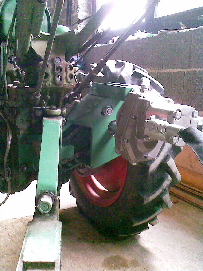

das alte Ritzel bekommt man mit dem entsprechenden Abzieher ab. Die Welle die aus dem Gehäuse kommt ist konisch, ein guter Dreher fertigt Dir dann Dein Wunschritzel. Ich habe mir eine seitliche Normzapfwelle gebaut, benutzbar mit angehängtem Hänger.

Ich würde davon abraten den Zapfwellenanschluss direkt auf das alte ritzel zu montieren .
Ein belannter hat das gemacht und noch ungefähr 50 Bh war dann das lager im eimer weil es für solche sachen nicht ausgelegt ist da finde ich die idee nicht schlecht wie es auf dem bild zu sehen ist .

was ich damit antreibe? Zwei Sachen, einmal den Thor 13Tonnen Holzspalter, die Ölpumpe wird mit längeren Schläuchen direkt auf die Zapfwelle montiert (Dieselverbrauch 0.5l) und dann eine ankuppelbare Wippsäge. Funktioniert beides seit 3Jahren wirklich super. Bis jetzt habe ich damit ca. 150fm Holz gespalten und 60-70rm geschnitten.
Übrigens habe ich keine Bedenken, dass die überdimensionalen Lager am Holder den Geist aufgeben(immer den Getriebeölstand kontrollieren, Simmerringe gegebenenfalls erneuern).

ja habe ich selber konstruiert und gebaut. Das Gehäuse besteht aus 10mm Stahlplatten, die Kettenräder und die Lager sind über den Versandhandel zu beziehen. Leider habe ich keine Zeichnung mehr von dem Gehäuse, müsste man dann abgreifen, die Lieferadresse von den Kettenräder habe ich noch. Wenn ich meinen bekannten Dreher frage, der fertigt bestimmt auch noch mal ein Zahnrad für die konische Welle vom Holder an. Die ganze Sache war zwar sehr zeitintensiv, aber es hat sich wirklich gelohnt.

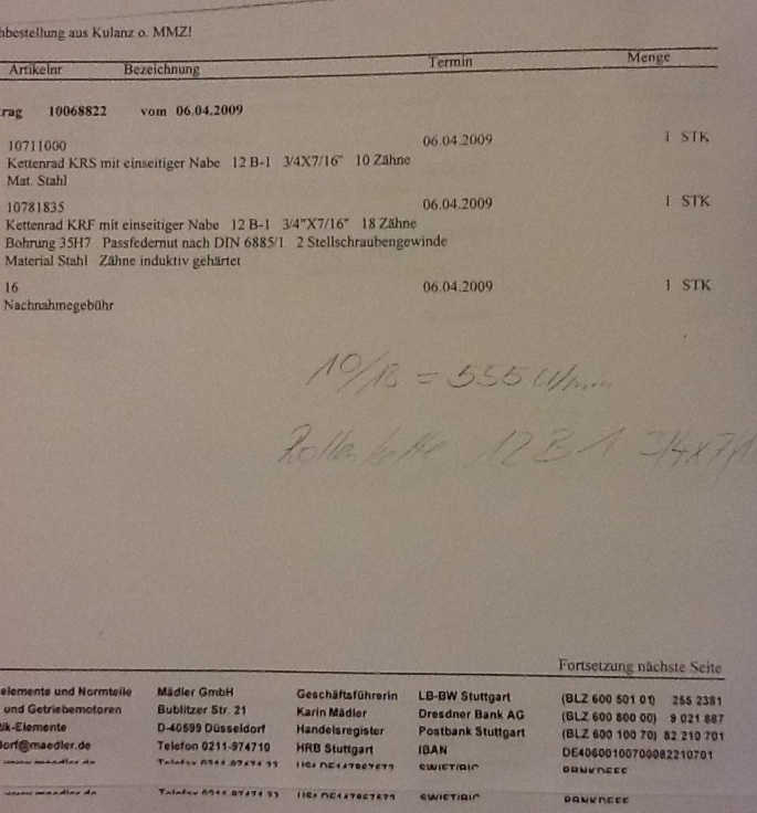

hier sind die Materialauszüge von damals, einmal von dem Lieferanten der Kettenräder die Firma Maedler.de aus Düsseldorf und einmal von Fliegl.com ( Zapfwellenstummel). Die beiden Flanschlager mit 35mm habe ich vor Ort bei einem Händler gekauft.
Das Kettenrad KRS mit 10Zähnen habe ich auf die konische Zapfwelle vom Holder aufbohren lassen.
Wenn Du es wirklich nachbauen willst und ich Langeweile habe, mache ich den Kasten mal ab und übertrage die Stahlplatten auf eine Pappschablone.
Das dritte Foto zeigt den Holzspalter von Thor, der funktioniert aber nur in der völlig ausreichenden ersten Stufe, in der zweiten Stufe unter Last würgt man den ED II ab!
