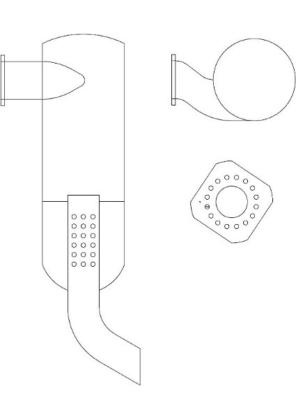

Ich denke mal es ging da um eine Idee dem Holder das Ölwerfen abzugewöhnen.
Zu dem Thema habe ich in einem anderen Forum eine Schnittzeichnung und Bilder vom fertigen Auspuff eingestellt. Hier habe ich das gleich versucht. Aber 600x800px sind scheinbar mit den Regeln des Forums nicht vereinbar. Drum ist nix draus geworden.

Für den Sachs D500W gibt es 2 verschiedene Arten von Auspuff.
Einen mit Prallblech und einen mit Lochblende.
Meiner ist der mit der Lochblende.
Ich vesuchs nochmal mit meiner Schnittzeichnung.
Beim originalen Topf geht der Eingang aber gerade, mittig in den Topf, ich leite das Abgas tangential ein, um eine besser Abscheiderate zu erreichen.
Allerdings hat der Originale im Endrohr knapp am unteren Topfende noch eine Bohrung im Rohr damit kein Öl im Auspuff stehen kann.
Ich leite das überschüßige Öl über einen Nippel und Schlauch in ein Extraauffangbehälter.

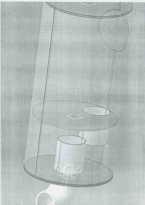

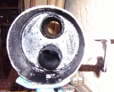

Re: Auspuff ED2
Hallo ich hätte auch noch Bilder

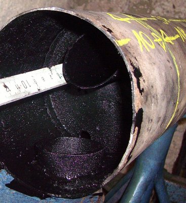

Re: Auspuff ED2/E12 ,,Innenleben"
ich hatte mir mal die Mühe gemacht und meinen E12 Auspuff aufgetrennt, die Maße habe ich im Bild 1 auf dem Auspuff aufgetragen. Der E12 Auspuff ist zur Zeit an einem ED2 montiert, im Fahbetrieb bilde ich mir eine etwas bessere Leistung ein, leiser ist der ED2 auf jeden Fall. Mein orginal ED2 Auspuff Bj.1955 hatte gar kein ,,Innenleben" und war entsprechend laut.
Ich werde aber den E12 Auspuff auch wieder am E12 montieren und einen neuen Auspuff für den ED2 nachbauen.
Grüße
Thomas E
